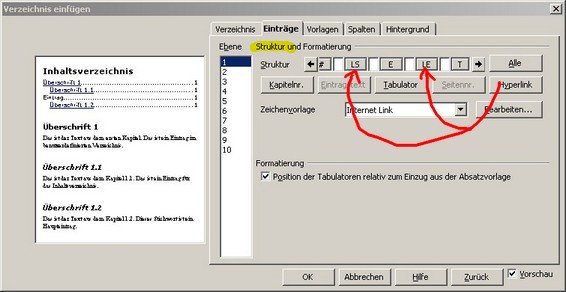

Hier habe ich mal einen Hyperlink nur aus dem Überschriftennamen gemacht:
Erst mit Klick auf "Alle" wird das für alle Verzeichnisebenen übernommen.

sternenschwaermer hat geschrieben:Sorry, aber das geht nicht.
Aber beinahe.
Auf "Hyperlink" geklickt, Hyperlink wird ausgegraut.
Zeichenvorlage steht jetzt auf "Internet Link".
Klicke auf "Alle".
Bestätige mit "Ok".
KEINE Links :?:
Im Screenshot sind doch zwei Pfeile. Du gehst in die Leerstelle vor dem Element (auch ganz an den Anfang), das Du mit dem Hyperlink einschließen willst, setzt mit Klick auf Hyperlink den Anfangsmarker (LS). Dann gehst Du in die Leerstelle hinter dem gewünschten Element (auch ganz ans Ende, wenn Du willst). Die Schaltfläche ist wieder aktiv, und Du setzt den Endemarker (LE).
Der Vorteil gegenüber MS Word (ja, das kenne ich auch) ist die Wahlfreiheit, welche Elemente Du als Hyperlink formatieren möchtest. Du musst eben Anfang und Ende festlegen. Stell's Dir in dem Fall vor wie ein HTML-Tag, dass muss auch geschlossen werden.

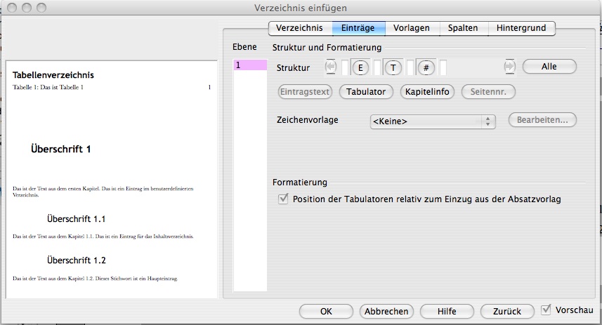

also ich habe das Problem, dass in einem ZWEITEN Verzeichnis, das ich Tabellenverzeichnis genannt habe, und in einem DRITTEN Verzeichnis, das ich Abbildungsverzeichnis genannt habe, gar keine Option zum setzen des LS und LE bekomme. Mit anderen Worten: Der Button "Hyperlink" taucht gar nicht auf!!
kein Hyperlink-Button vorhanden
Wo ist der Haken?
Ich habe keinen Schimmer, auch wenn ich mir denken kann, dass es daran liegt, dass ich vielleicht kein "reguläres" Verzeichnis angelegt haben könnte…
Btw: Im regulären Inhaltsverzeichnis habe ich Hyperlinks hingekriegt…
danke für Antworten!
