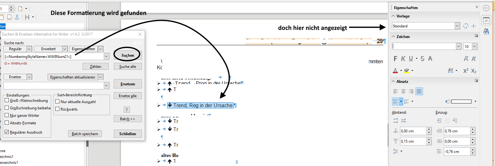

Danke für Deine Antwort, ist aber leider nicht so leicht.
War mir in LO angezeigt wird, das passt nicht zur Formatierung, die angeblich sein sollte.
Ich probieren einen Screenshot.
Die "Suchenn und Ersetzen Alternative" findet mir eine dieser leidigen Word-Vorlagen.
Und in der Tat, diesen Pfeil damals habe ich irgendwann mit Word angelegt
Er wird als "Listenvorlage" geführt, was nur teilweise richtig ist.
Versuche ich, mir die Formatierung mit "Eigenschaften" anzeigen zu lassen, so ist von der Word-Vorlage nichts zu sehen.
In "verwendete Vorlagen" hingegen scheint sie wohl auf.
Das Dokument hat leider über 300 Seiten und über 700 Grafiken. Ist also ganz schön sperrig in der Verwaltung.
Das ist dann leider so. Mehr als die benannte Seitenleiste wüsste ich nicht bzw. die Absatzvorlage sollte eigentlich (auch) in der Format-Symbolleiste angezeigt werden.

Ich weiß selbst nicht, woher die Word Elemente kommen!
Vor Jahren habe ich mir die Haare gerauft, weil Word mir meine wichtigste Datei abschoss, abschoss und abschoss. Die Gliederung wollte nicht. Nach tagelangen Versuchen lief es dann in OO. Da ist irgendwo ein derartiger Schrott zurückgeblieben, dass nicht mal Microsoft selbst innerhalb seines eigenen Words darauf etwas machen konnte.... Irgendwann habe ich dann die Elemente statt in doc in odt gespeichert und es ging viel besser.... Die Formatierungen übernahm ich oder nicht, - das weiß kein Mensch mehr.
Ich bin jetzt am manuellen Exorzismus. Ich lösche die Word-Elemente aus der content.xml. Das geht ganz gut. Zuerst überschrieb ich die "wwnxx" mit blanc, dann lösche ich sie ganz aus xml raus. Also das ganze <text-style tag mit blanc>... einfach delete! Braucht kein Mensch, öffnet wunderbar und es geht niemanden ab.
Hierbei fiel mir etwas auf, dass das Dokument aufbläht ohne Ende. Ich vermute, hier ist LO der "Übeltäter". Ich habe lange Passagen, die da lauten:
<text:alphabetical-index-mark text:string-value="Reg"/><text:alphabetical-index-mark text:string-value="Reg"/><text:alphabetical-index-mark text:string-value="Reg"/><text:alphabetical-index-mark text:string-value="Reg"/><text:alphabetical-index-mark text:string-value="Reg"/><text:alphabetical-index-mark text:string-value="Reg"/><text:alphabetical-index-mark text:string-value="Reg"/><text:alphabetical-index-mark text:string-value="Reg"/><text:alphabetical-index-mark text:string-value="Reg"/><text:alphabetical-index-mark text:string-value="Reg"/><text:alphabetical-index-mark text:string-value="Reg"/><text:alphabetical-index-mark text:string-value="Reg"/><text:alphabetical-index-mark text:string-value="Reg"/><text:alphabetical-index-mark text:string-value="Reg"/><text:alphabetical-index-mark text:string-value="Reg"/><text:alphabetical-index-mark text:string-value="Reg"/>
Nur ein kleiner Ausschnitt. Das ist ja immer dasselbe? Doch leider nur in dieser Passage mit dem string-value "Reg", sonst sind es andere Dinge.
Das dürfte ein Versuch von mir gewesen sein, ein Stichwortverzeichis anzulegen.
Bekomme ich das irgendwie wieder weg? Das Zeug braucht ja mehr Kapazitäten als der Text! Um den Preis brauche ich kein Stichwortverzeichnis.
