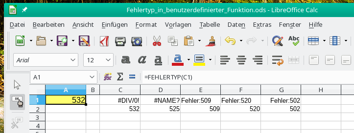

Ich wollte dir nur sagen (wahrscheinlich überflüssig) dass deine Funktion in deiner beigefügten Tabelle bei mir eigentlich tadellos funktioniert.
kann ich leider nicht nachvollziehen, die betreffende Zelle bleibt bei mir leer, siehe Screenshot (aktuell getestet mit AOO 4.1.2 und LO 5.1.6)

Edit: Schon seltsam, wenn ich das X lösche erscheint in A1 532, - mit X steht dort #DIV/0

Helmut_S hat geschrieben: Fr, 16.03.2018 21:48 Neben den Anführungszeichen habe ich auch das "X" bei Fehlertypx(C1) entfernt, dann funktionierte die Funktion auch in A1.
Gemeint habe ich allerdings die Spalten C - G
Gruß Helmut
irgendwie reden wir aneinander vorbei. Es gibt eine Tabellenfunktion namens FEHLERTYP() und diese funktioniert, außerdem gibt es eine benutzerdefinierte Funktion namens FEHLERTYPX() und diese funktioniert nicht richtig.
