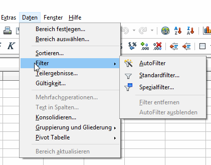

Wenn du auf eine Tabelle mal den Standardfilter anwendest findest du dort den Operator "enthält".?
Das verstehe ich leider nicht ganz so. Wo setze ich den Standardfilter? und den Operator mit "enthält".? Bin leider nicht
so bewandert. Habe für das Makros echt Blut und Wasser geschwitzt...und bin schon froh, dass er die Tabelle durchsucht.
Kannst du mir das erklären, wie ich da weitermachen muss?
Gruß Defe
Re: Tabelle nach einem Wort in der Zelle filtern
Verfasst: Fr, 29.06.2018 10:01
von nikki
2018-06-29 09_59_38-Unbenannt 1 - OpenOffice Calc.gif (12.72 KiB) 41176 mal betrachtet

ich habe jetzt dank Nikki die Filtereinstellung gefunden, allerdings
weiß ich trotzdem nicht weiter. Wie muss ich dass in meinem Makro
einbauen und wie muss ich den Filter setzen?
