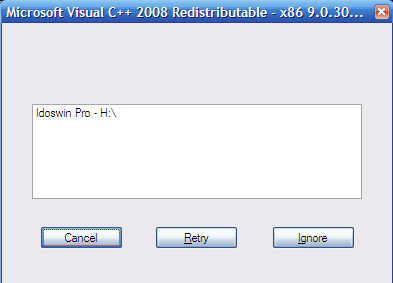

Da ich ja mit einem anderen Dateimanager arbeite, Idoswin Pro 5.67, war mir etwas besonderes aufgefallen was aber nur bei mir hier zutrifft.
Wenn ich also Idoswin aktiv habe und das Setup mit /a ausführen will, bekomme ich eine Fehlermeldung/Warnhinweis/was auch immer, und zwar von Microsoft Visual C++ 2008 Redistributable - x86 9.0.30729.6161.
Mehr ist nicht zu sehen. Und da ich nicht weiss was das ganze soll, gehe ich auf Cancel und breche das Setup zur sicherheit ab. Dann beende ich Idoswin und führe Setup erneut aus.
Warum ich das jetzt hier erwähne?
Weil ich nicht weis ob Du vielleicht eine andere, ältere/neuere Versionsnummer von Microsoft Visual C++ 2008 Redistributable hast und dein Problem vielleicht damit zusammenhängt. Auch wenn es vielleicht nichts damit was zu tun hat, so ist es ja wohl nicht verkehrt das mal zu erforschen.
Hier mal alle Versionen von Microsoft Visual C++ die bei mir installiert sind.
Mit welchem Betriebssystem arbeitest Du denn?
Ach ja, wollte ich sowieso noch Fragen: Brennst Du wirklich auf CD, oder arbeitest Du auch mit einem Virtuellen Laufwerk?
