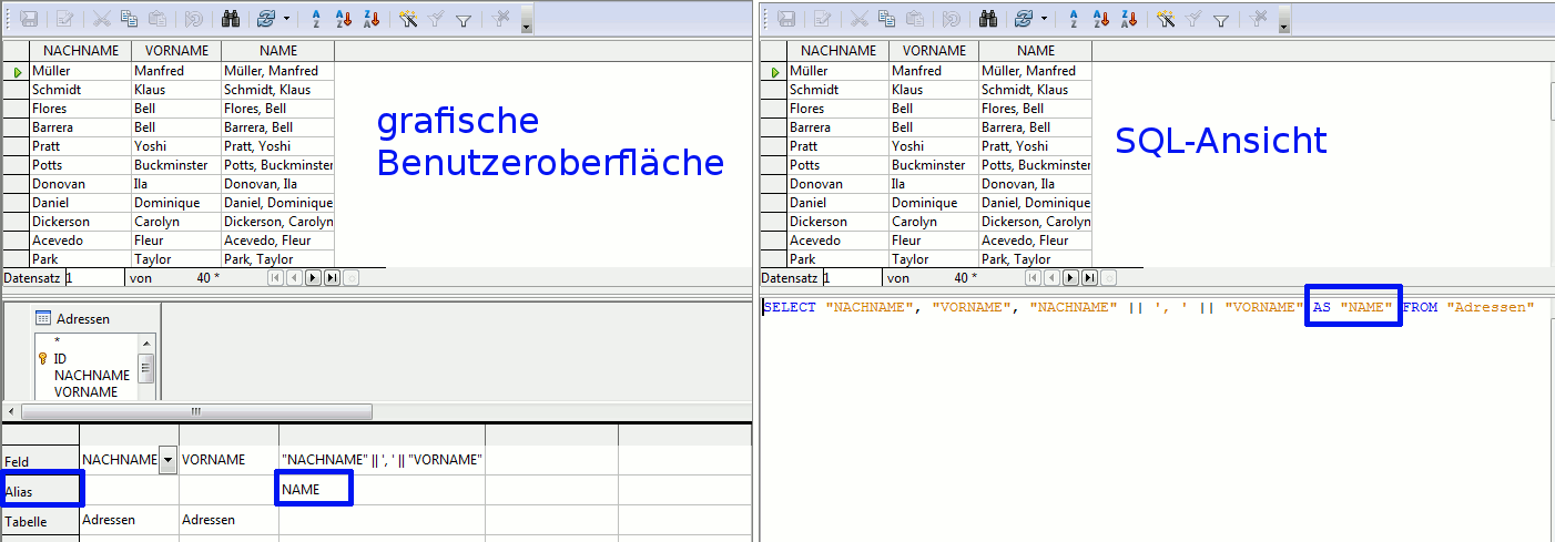

ich verstehe die Frage nicht. Was meinst du mit "Alias addieren"?
In einer Abfrage von einer Tabelle ist der Alias der Name den du für eine Spalte der Abfrage vergibst, also etwa:
SELECT "NACHNAME", "VORNAME", "NACHNAME"||', '||"VORNAME" AS "NAME" FROM "Adressen"
Hier ist der Spaltenname der aus NACHNAME, VORNAME zusammengesetzten Spalte eben NAME, der Alias für die zusammengesetzte Spalte.
Sieht dann so aus:
Lade ein Beispieldokument hoch, oder erkläre besser, was du erreichen möchtest.

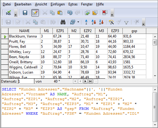

nein alles richtig, zumindest bei mir funktioniert die Abfrage:
... wenn die Spalten M1 bis EZP3 als ZAHLEN definiert sind. Ich habe für M... INTEGER und EZP... DECIMAL(10,2) gewählt
