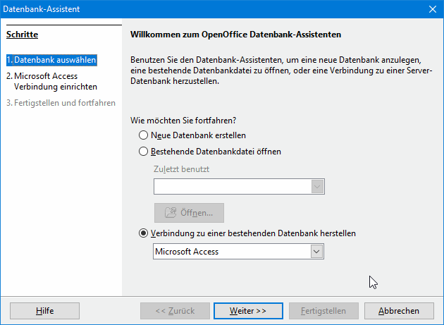

„das Board“ hat geschrieben: Sa, 11.01.2020 20:31 Jetzt habe Ich versucht die DB zu extrahieren aber er schreibt hin "zu gross".
Was willst du denn bei einer .mdb-Datei extrahieren ? Das ist doch keine gepackte Datei.
„das Board“ hat geschrieben: Sa, 11.01.2020 20:31 Wie kann Ich das so einfach exportieren?
Hast Du denn überhaupt eine Verbindung zur Datenquelle hergestellt (Datei - Neu- Datenbank) ?

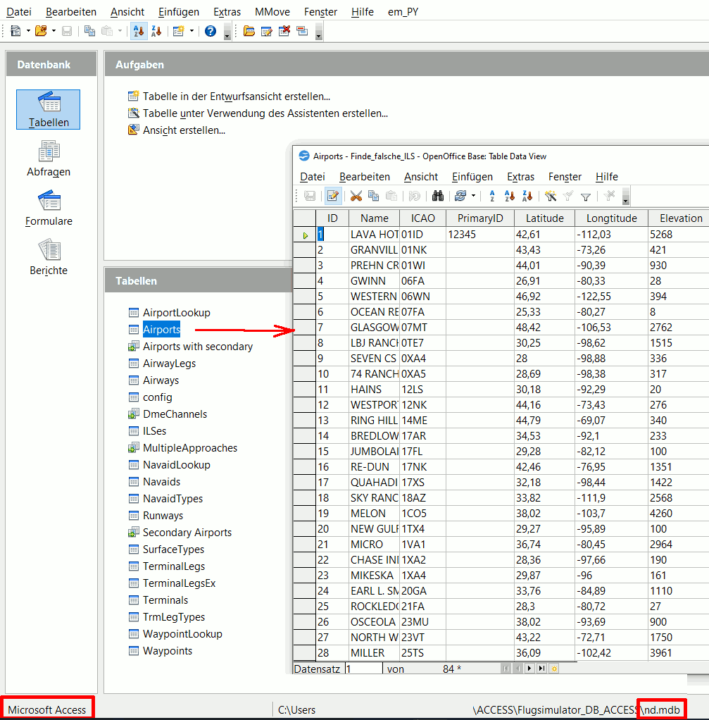

Wenn Du die Datenbankdatei öffnest, dann müsstest Du Zugriff auf die Tabellen haben. Und diese Tabellen müsstest Du ein eine Base-Datenbankdatei übertragen.
Wie muss das aussehen?
Re: Access Datenbank öffnen? (Standard Jet DB)
Verfasst: Mi, 19.02.2020 17:24
von F3K Total
So etwa:
