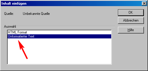

AndreasB. hat geschrieben: Entgegen eines anderen Beitrages habe ich hier bei "Inhalte einfügen" keine Auswahl der Spaltenformatierung.
Wenn es eine Html-Tabelle ist, dann musst Du beim Einfügen-Button auf das kleine Dreieck drücken, und dann "Unformatierter Text" auswählen. Dann bekommst Du auch das "Textimport-Fenster" zu sehen, wo Du die Spalten einstellen kannst.
Und dann empfehle ich dir folgenden Thread durchzulesen :wink:
Die Eingabe 2 - 2 wird automatisch zu 02.02.07
Re: html-Tabelle einfügen - Aus Zahl wird Datum
Verfasst: Mi, 28.01.2009 19:55
von chrk
Balu hat jetzt die kurze Variante vorgestellt: über das Drowpdown am Einfügen-Button in der Symbolleiste
Wenn Du über den Dialog gehst, und da wiederhole ich mich mal mit Hervorhebung und Screenshot:
chrk hat geschrieben:Wenn Du im Dialog Bearbeiten>Inhalte einfügen die Option Unformatierter Text wählst, dann kommt der Textimportdialog, den Du aus der Hilfe kennst.
[edit]Ich habe es jetzt noch mal in der portablen 1.1.5 getestet, da wird der Import-Dialog beim Einfügen von unformatiertem Text tatsächlich nicht angeboten, aber Jürgens (turtle47) Tipp mit dem vorherigen Formatieren der Zielzellen als Text funktioniert.
