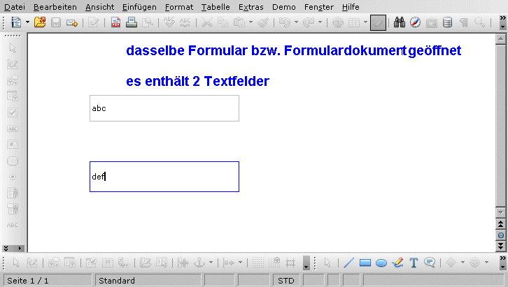

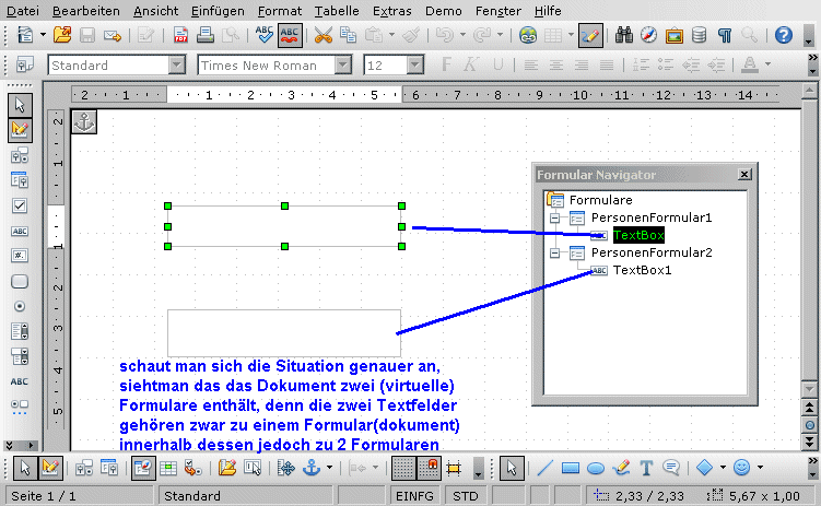

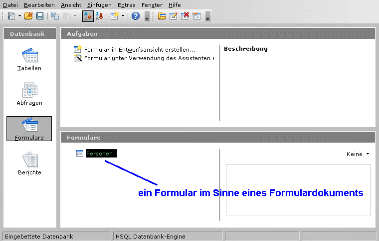

Ich verstehe den Unterschied nicht so ganz.
Naja, weil das was dasteht wieder einmal nicht so ganz stimmt, es gibt kein "datenbank.drawpage.forms.getByName("PersonenFormular")
" wenn man annimmt "datenbank" sei so definiert wie es dem Wort nach offensichtlich ist, insbesondere das Gleiche wie datenbank in "datenbank.DatabaseDocument.FormDocuments()"
Verstehe erstens das "ThisComponent" nicht immer das Gleiche ist, sondern eine allgemeine DEfinition für das Objekt das dem letzten aktiven Fenster aus Sicht der IDE entspricht.
Unterscheide zweitens zwischen verschiedenen Formularen bzw. der verschiedenen Verwendung des Begriffs "Formular"
Zum Einen meint "Formular" das Formulardokument, zum Zweiten aber auch das virtuelle Formular auf der drawpage des Formulardokuments.
Das Formulardokument in erster und zweiter Abbildung ist nun das was dem ZUsammenhang nach hinter:
... .loadComponentFromURL("Personen","_blank",0,aProp())
steht.
Die zwei(!) Formulare (von denen jedes ein(!) Textfeld beinhaltet) in der dritten Abbildung hingegen repräsentieren:
... .drawpage.forms.getByName("PersonenFormular1")
... .drawpage.forms.getByName("PersonenFormular2")
wobei "drawpage" (es kann hierbei auch mehrere bzw. mehrere Ebenen geben) ein virtuell gedachter 'Container' zur Aufnahme der Zeichnungsobjekte (bzw. hier Formularelemente) ist
