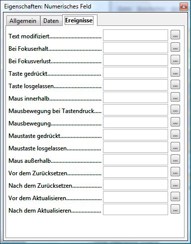

von eBayer
Hallo clag,
Dein Ehrgeiz ehrt Dich......
Aber wie Du siehst, stößt Du ständig an Grenzen.
Denk doch mal über eine Realisierung mit ooBase nach - natürlich mit einem darauf abgestimmten Konzept.
In ooBase bekommst Du einfach mehr Zugriff auf Ereignisse und kannst, wenn es Dir danach ist, auch noch eigene Listener programmieren. Auch Grenzen hinsichtlich der Größe der Datenbank etc. sind dabei so gut wie nicht vorhanden..... notfalls MySql dazu und Du bist offen für fast ALLES.
Gruß eBayer
in wiefern? Deine Abbildung z.B. zeigt lediglich EReignisse eines Formularsteuerelement, welche unter Calc GENAUSO verfügbar sind.
Oder was übersehe ich?
da würde mich ein Beispielcode interessieren, denn ich weiß (bisher) nicht wie es gehen könnte eigene Listener zu programmieren, ich kann, in Base wie in Calc, nur verfügbare Listener einbinden.
Oder mißverstehe ich Dich hier?

von eBayer
Hallo Stephan,
ich habe hier lediglich ausdrücken wollen, daß mir Base für das Vorhaben - insbesondere für das zu erwartende Datenvolumen, eher geeignet sein könnte. Mit "eigenen Listenern" meinte ich natürlich verfügbare Listener, die dann anzupassen sind.
Konkret sprach clag das Ereignis "gotFocus" und "lostFocus" an, welches unter Calc in "DER" Form offensichtlich nicht verfügbar ist. Ich bin eher in Base zu hause und habe deshalb auf das verwiesen, was ich dort kenne.
Es ist, so denke ich, auch nicht falsch, mal über andere Möglichkeiten nachzudenken, bevor man sich in irgendwas verrennt.
Oder siehst Du das anders?

Stephan hat geschrieben:ich kann, in Base wie in Calc, nur verfügbare Listener einbinden.
kannst du mir dann nicht mal einen Tipp geben mit welchem Listener ich es erreichen kann,
dass das Macro bei einem "getFocus" (betreten der Zelle )? einmal ausgeführt wird unabhängig ob durch Maus oder Tastatur ?
Wenn ich mir das von eBayer eingestelle Bild ansehe gibt es doch so ein "bei Fokuserhalt"
und du schreibst das funktioniert auch in Calc aber wie ??
Ich habe leider noch keine Ahnung wie ich das in BasicCode ausdrücken muss, sei du doch bitte so gut und zeig es mir :roll:
Natürlich ist das Ganze unter Calc GENAUSO (in "DER" Form) verfügbar, denn das Ereignis ist bei Base im Formular bei einen bestimmten Steuerelement verfügbar und EXAKT GENAUSO ist es bei Calc verfügbar, nämlich auch im Formular und als Ereignis des Steuerelements. Die Verhältnisse sind doch hier vollkommen 1:1.
Das alles hat nun garnichts damit zu tun, das ich nicht auch base hier für besser als Calc geeignet hielte (deswegen schrieb ich dazu auch nichts bzw. machte ja schon zu einem früheren ZEitpunkt klar das ist die verwendung von Calc hier als ungeeignet erachte indem ich die Floskel "sehr gute FRage" schrieb), nur sind dEine Begründungen dafür im Konkreten nicht stichhaltig.
Blende die Symbolleiste namens "Steuerelemente" ein, aktiviere dort den Entwurfsmodus, zeichne ein numerisches Feld auf das Tabrellenblatt, markiere das FEld und wähle im Kontextmenü den Eintrag "Kontrollfeld". Im erscheinenden Dialog ist dann im REgister "Ereignisse" das EReignis "bei Focuserhalt" verfügbar.
wobei ich nicht weiß wie das bei DEinem Problem mit Fokusereignissen von Zellen weiterhelfen könnte.

Jetzt nochmal zu Deinem letzten Kommentar in diesem Thema:
Du schreibst, clag könne ja ein Feld auf die Tabelle legen und hätte damit auch die Möglichkeit Ereignisse damit zu verbinden.
Du schreibst zu Recht, daß ihm DIESES wohl nicht weiterhelfen wird.
Wie ich zuvor schon gesehen habe, arbeitet clag ausschließlich mit der nackten Tabelle und seine Fragen gingen ja wohl darauf hinaus, daß er genau in diesem Modus bestimmte Ereignisse abfangen will.
Ich denke, bei den Anforderungen, die offensichtlich bei clag vorliegen, muß ein sauberes Konzept her, welches nach schöner EDV-Regel zwischen Datenhaltung und Präsentation trennt. Deshalb mein Vorschlag auf ooBase zu gehen. Dort hat er Tabellen (anstatt Calc-Tabellen) und als Benutzerschnittstelle Formulare oder Reports für die Präsentation und kontrollierte Datenerfassung. Und wie ich bereits geschrieben habe, das ansteigende Datenvolumen ist in ooBase ggf. mit MySql besser zu verwalten.
Sind wir uns da einig?

Stephan hat geschrieben:Blende die Symbolleiste namens "Steuerelemente" ein........
,wobei ich nicht weiß wie das bei DEinem Problem mit Fokusereignissen von Zellen weiterhelfen könnte.
Das weiß ich leider auch nicht, denn ich habe nirgendwo danach gefragt wie man ein Menüpunkt öffnet,
sondern ich hatte darum gebeten mir die Einbindung dieser Funktion in ein Makro zu zeigen oder erklären.
Daraus kann ich dann nur schließen du hast hier überhaupt nicht richtig mitgelesen,
von daher hast du natürlich recht, diese Bemerkung hilft auch nicht weiter.
