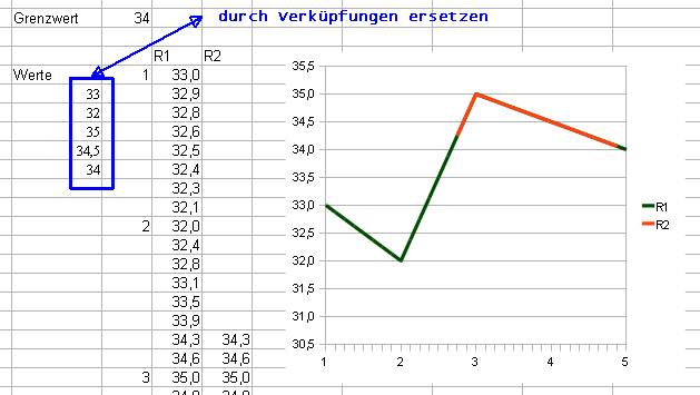

Für den gestrigen Tag habe ich schon aufgegeben, habe ja auch noch Familie ;-)
Also, der Grenzwert wird aus 5 verschiedenen Parametern errechnet. Jeder der Parameter stammt aus einem Auswahlfeld. Je nach Wahl wird nach verschiedene Bedingungen ein Wert ausgegeben. Die Summe dieser Werte ergibt dann den Grenzwert.
Auf einem zweiten Tabellenblatt wird dann in einer Tabelle meherer Zellen und Zeilen Werte eingetragen. Pro zeile wird dann durch durch Summierung eine Spaltensumme erzeugt.
Diese Summe kann nun entweder über oder unter dem Grenzwert liegen.
Zur grafischen Darstellung dienen mit sowohl die 5 Spaltensumme wie auch die zugehörigen Spaltennamen (Anzahl).
Sozusagen berechne ich ja Punkte die dann jeweil verschieden eingefärbt werden müssten.
Da ich aber gerne das Ganze i einem Liniendiagramm dargestellt hätte müßte die Linie an dem dafür passenden Grenzwert die Farbe ändern.
Das ginge aber nur, wenn ich der "LInie sagen" könnte, dass sie das tun soll. denn aus der Datenreihe ist das ja nicht ersichtlich.
Aus diesem Grunde wird es auch nicht gehen.
Als Beispiel.
Grenzwert = 34
ermittelte Spaltensummen
33
32
35
34,5
34
Sicher könnte ich das gut in einem Bakendiagramm darstellen, doch das Linien Diagramm würde aus verschiedenen Gründen besser zur Darstellung dienen.
Aber gut, belassen wir es dabei.
ich danke euch für die Ratschläge und Hilfe
HerrBrand

@Herr Brand
Sag mal - hast du dir überhaupt mal die Lösungen von Clag angeschaut ? - die tun doch genau das was du möchtest - du müsstest halt mal 2 Minuten investieren und sie auf deine Daten anwenden !
Gruß Karo

Die angegeben Lösung ist zerlegt in zwei, bzw in der letzten Lösung in 3 Datenreihe und das genau an dem Grenzwert.
Das heißt, es entstehen dann "Teillinien"die an dem grnezwert zusammengesetzt wind.
Soweit liege ich doch korrekt, oder?

Nein, die "Grundline" mit allen Daten der linken Spalte wird in den Teilbereichen >= des Grenzwertes von den Linien aus den rechten Spalten überdeckt.
Gruß Karo

Hallo HerrBrand,
sorry, heute war ich etwas eingespannt deshalb guck ich erst jetzt hier vorbei.
Herr Brand hast du tatsächlich nur 5 Werte die du anzeigen möchtest ?
dann funktioniert mein Vorschlag nicht so gut, aber ich habe schon eine Idee wie ich das beheben kann
ich melde mich gleich nochmal :)

Hallo HerrBrand,
ich habe noch einig zusätzlich Zwischenwerte eingefügt damit ist auch mit nur wenigen "echten Werten" die gewünschte Darstellung möglich.
Wenn du nun anstelle der hier verwendeten Werte eine Verknüpfung auf deine Tabelle einfügst sollte es direkt funktionieren.
zweifarbige Linie + interpolierte werte.ods
(17.16 KiB) 156-mal heruntergeladen
Gruß Karo
Also entsteht eine zweite Datenreihe die als Quelle genutzt wird, und die habe ich eben nicht!
@clag
Ich danke dir für deine Mühe.
Wie ich ja schon schrieb weiß ich auch, das meine Datenquelle sich bestens für ein Balkendiagramm, und vergleichbares eignet. Aber eben weniger für ein Liniendiagramm.
Wenn es nun die Möglichkeit einer Funktion gegeben der "Linie zu sagen" >x rot und > x grün wäre das schön.
Aber diese Funktion gibt es nicht.
Da sich das alles "nachbauen" kann ist mir schon klar. Aber der Aufwand dafür lohnt nicht wirklich. ;-)
Also nochmal vielen Dank für die Ideen und Hilfe
HerrBrand

Hallo HerrBrand,
nun beschleicht mich auch das Gefühl du hast dir mein Beispiel überhaupt noch nie richtig angesehen
HerrBrand hat geschrieben:Also entsteht eine zweite Datenreihe die als Quelle genutzt wird, und die habe ich eben nicht!
diese zweite Datenreihe wird durch Formeln berechnet hättest du dir die Mühe gemacht mein Beispiel anzusehen wüsstest du das !
HerrBrand hat geschrieben:Wenn es nun die Möglichkeit einer Funktion gegeben der "Linie zu sagen" >x rot und > x grün wäre das schön.
danach hattest du aber anfänglich nicht gefragt
HerrBrand hat geschrieben:Ich will die Linie (lasse mir das ganze als Liniendiagramm anzeigen) nun ab einem
bestimmten y-Wert in einer anderen Farbe darstellen lassen.
Geht das nun auch in der Grafik?
HerrBrand hat geschrieben:Da sich das alles "nachbauen" kann ist mir schon klar. Aber der Aufwand dafür lohnt nicht wirklich.
dein Aufwand wären gewesen:
einen Bereich markieren, kopieren in deine Tabelle einfügen und 5 Verknüpfungen herstellen
alles in allem max 20 Sekunden, das ist dir zu viel Aufwand ??
Schade.

Hallo clag,
also nochmal.
Mir ist bewußt das ich das durch deine Methode hätte umsetzen können.
In der Tabelle habe ich das als bedingte Formatierung schon getan.
Und ich glaube daraus geht schon hervor das ich eine Funktion gesucht habe die das kann, denn ich schrieb das ich es i der Tabelle via bedingter Formatierung schon getan habe und ob das auch in der Grafik geht.
komma4 hat dann wohl direkt dir richtige Antwort gegeben.
Es war mein bestreben es mit einfachen vorhanden Bordmitteln umzusetzen.
Sicher, das was du vorschlägst, ist recht schnell umgesetzt, doch letztlich nicht das was ich "will".
Diese Tabelle sollte für mich eine schnelle einfach Lösung und somit Übergangslösung sein die Daten aufzunehmen zu berechnen und eine Übersicht zu haben, bis ich meine Software fertig geschrieben habe.
Und nochmal, ich will keine Datenreihe kopieren, interpolieren und dann dadurch eine Linie zeichnen.
Dann verzichte ich lieber auf das Liniendiagramm und lebe noch ein paar Tage mit mit einem Balkendiagramm. dann ist meine Software fertig, und ich habe das was ich will ;-)
