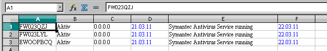

Das ist aber nicht unbedingt ein Komfort von Excel, denn 1-2-3 kann das genauso auf Spalten aufteilen und selbst der notepad erkennt immerhin den Zeilenumbruch. Das alles läßt darauf schließen, dass Steuerzeichen zum Trennen der Spalten da sind, aber beim Import ausgefiltert oder nicht erkannt werden. Ich schließe mich daher der Meinung von komma4 an : es ist ein bug oder ein feature beim import.

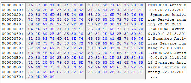

Cool, das Tool ! Jetzt wirds interessant ! Die Hex-Anzeige gibt nichts her, da gibt es nur Leerzeichen als Trenner, und das würde ja nicht erklären, warum die Sätze zusammen bleiben :

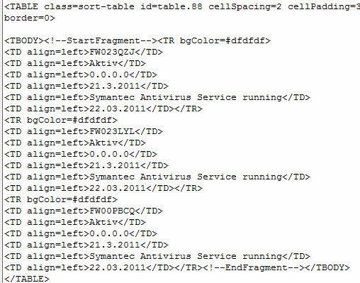

ABER : Vielleicht interpretiert Excel aber die HTML-Codes für die Tabelle (wobei mich dann überraschen würde, daß 1-2-3 das (aufgrund des Alters) auch kann. Respekt !) :
Mehr Infos zu den Tabellen-Codes : http://www.html-seminar.de/html-tabelle ... %26lt%3Btr

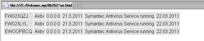

Speichere ich den Inhalt des zweiten JPGs als HTML-Datei, öffne diese mit OOo, markiere die Tabelle und füge die Zwischenablage ein (STRG+V) - dann erhalte ich auch eine Aufteilung in Spalten!
Genau das gleiche (gewünschte) Ergebnis, wenn ich die HTML mit Chrome oder Firefox öffne und kopiere.

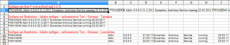

Direkt als HTML speichern kann ich das nicht, aber wenn ich die Tabelle über Copy/Paste aus Afro im Writer einfüge, bekomme ich die Tabelle in etwas so angezeigt wie im AFRO. Das kannst Du ja als HTML speichern, nützt Dir das was ? s. Anhang afro2writer.odt

den Text aus deinem 2. Bild "html.jpg" mit einer OCR extrahiert, das Ergebniss als html im Browser angezeigt und von da per copy'n'paste in Calc übernommen
und ich kann auch nur berichten auf meinem System funktioniert es einwandfrei.
In Calc wird es genau so angenommen/dargestellt wie du es über Excel / 123 berichtest.

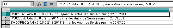

Das der Inhalt einer Zeile der html Tabelle in eine Calc-Zelle gequetscht wird, passiert nur wenn du "Text einfügen" wählst
wie gehst du vor beim kopieren und einfügen in Calc?

also ich suche einen Weg, um die Daten möglichst einfach formatiert ins Calc zu bekommen. Umwege kenne ich auch viele, aber es soll ja möglichst schnell gehen !
Hier meine Einfügemethoden und die Ergebnisse :
Gewünschtes Ergebnis s. erster Beitrag
