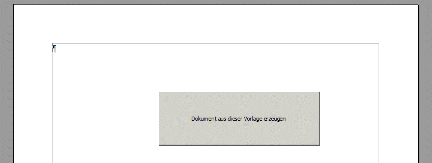

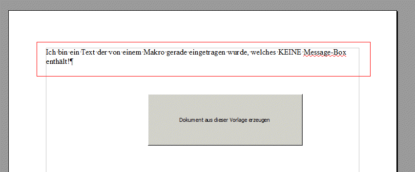

Auch ist weiterhin ungeklärt ob denn nun die zweite, durch mich geänderte Beispieldatei (Vorlage_Event_ohneMSG.ott) bei Dir funktioniert oder nicht, denn Du schreibst nichts dazu.
Eine Antwort hierrauf wie sich diese Datei verhält wenn Du daraus händisch ein neues Dokument erzeugst, also üblicherweise indem Du die Datei nur dopelklickst, wäre wirklich von Interesse, denn würde diese Datei nicht funktionieren wäre das ziemlich eindeutig (mal abgesehen davon das ich dafür keine Erklärung hätte).
Ich bitte Dich somit Folgendes zu tun (ausführlich gesagt):
-lade die Datei "Vorlage_Event_ohneMSG.ott" herunter
-erzeuge das Kontextmenü auf der Datei und überzeuge dich das der Eiuntrag für "Neu" fett geschrieben ist
-öffne die Datei über das Kontextmenü "Öffnen" und überzeuge Dich das Du ein Blatt ohne Text siehst (nur eine Schaltfläche ist zu sehen)
Ist das der Fall?
-schließe die Datei wieder
-öffne die Datei über das Kontextmenü "Neu"
Wird dadurch ein neues Dokument erstellt? Heißt es also in der Titelzeile "Unbenannt..."?
Steht jetzt Text in dem neuen Dokument?
Hast Du sonstige Beobachtungen?

Stephan hat geschrieben:Eine Antwort hierrauf wie sich diese Datei verhält wenn Du daraus händisch ein neues Dokument erzeugst, also üblicherweise indem Du die Datei nur dopelklickst, wäre wirklich von Interesse
Deine Beispieldatei verhält sich genau so, wie du es vorhergesagt hast. Jedoch herrschen an diesem PC hier andere Voraussetzungen bzw. Grundlagen als an meinem Arbeitsplatz.
