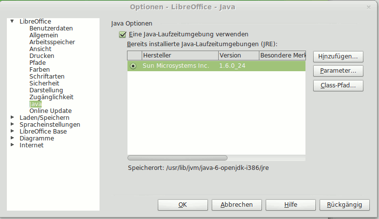

  • Hast Du den Schnellstarter aktiv? Wenn ja, deaktiviere ihn einmal, sieh zu dass kein Prozess soffice.bin und soffice.exe mehr läuft und versuche es dann noch einmal.
  • Hast Du mal probehalber dein Benutzerverzeichnis umbenannt?
Hier ein Bild meiner Java-Einstellung unter Linux-Mint

Es lag nicht an Libreoffice (übrigens BASE kommt auch mit JAVA 64bit klar).
Ich habe festgestellt, daß es an der Einstellung Libreoffice/Extras/Optionen/Sicherheit/Makrosicherheit/Sicherheitsstufe = 'Hoch' lag. Ich habe die Einstellung auf 'Mittel' vor dem Start deiner Datenbank gesetzt und dachte, daß die Makros dadurch richtig ausgeführt werden können. Das war aber nicht da Fall. Die Makro wurden ausgeführt. Aber, es gab einen Lauffehler (Ursache unbekannt). Also, vor wenigen Stunden wurde die Einstellung wieder auf 'Hoch' gesetzt, dann wieder auf 'Mittel'. Wie ein Wunder, laufen deine Makros jetzt ohne Probleme. Dieses Verhalten habe ich nicht verstanden.
