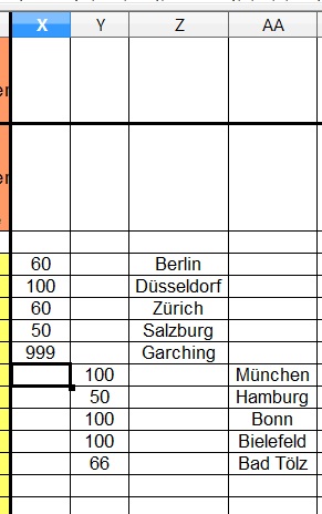

Hallo HeritzP,
nun ist der Fehler weg, danke! :D
Meine OpenOffice Version ist 3.3.0 .
Bei dem Beitrag und Screenshot aus viewtopic.php?f=2&t=65465&sid=7a7822010 ... c7#p253923 geht es um eine Sortierung aufsteigend zuerst nach den Spalten I und K, dann J und L, gelistet ab Spalte X, wobei ich in Spalte Y als Beispiel einen Fehler hatte, sorry. Die neue Tabelle von Dir zeigt eine andere Sortierung
Sortierung @ und Zuhause 2 .jpg (41.56 KiB) 4334 mal betrachtet

HeritzP hat geschrieben:Hallo,
Lesen müsste man können.
Die Spalte X,Y,AB,AC sind die aufsteigend sortierten Werte. AB und AC sind Hilfsspalten, also nicht löschen.
Die Spalten Z und AA die nach unten verschobenen Werte von AB und AC.
