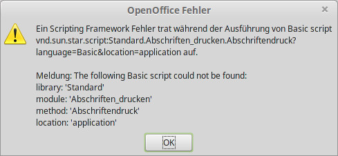

Nein, leider wieder nicht. Es erscheint folgender Fehler:
Mit dem folgenden Skript wird zwar der Abschriftenrahmen eingefügt, aber nicht mehr gelöscht:
