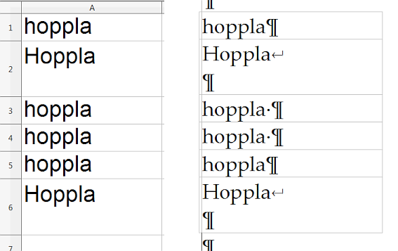

Mit Strg+Enter veränderst du die Wortergänzung und fügst damit automatisch ein Leerzeichen und einen Zeilenumbruch ein. folglich ist der Ergänzungstext nicht mehr identisch. Das kannst du durch eine Kopie in den Writer mit Steuerzeichen sichtbar machen. Außerdem würde es auch reichen, beim Worteintrag einfach nur ein Leerzeichen einzufügen. Das eigentliche Problem bleibt aber immer noch erhalten. Folglich bringt diese Vorgehensweise nichts.

Ja, Du hast wieder mal recht. Dass sogar in diesem Falle ein Leerzeichen angefügt wird, kann man mit F2 auf dem Wort ebenfalls gleich sehen.
Also ist mein Umweg zu umständlich. Leerzeichen am Ende reicht für denselben Zweck.
Das aber ist eine durchaus akzeptable und schnelle Methode im Regelfall, da man doch nur selten absolut gleiche Wortpaare benötigt.
