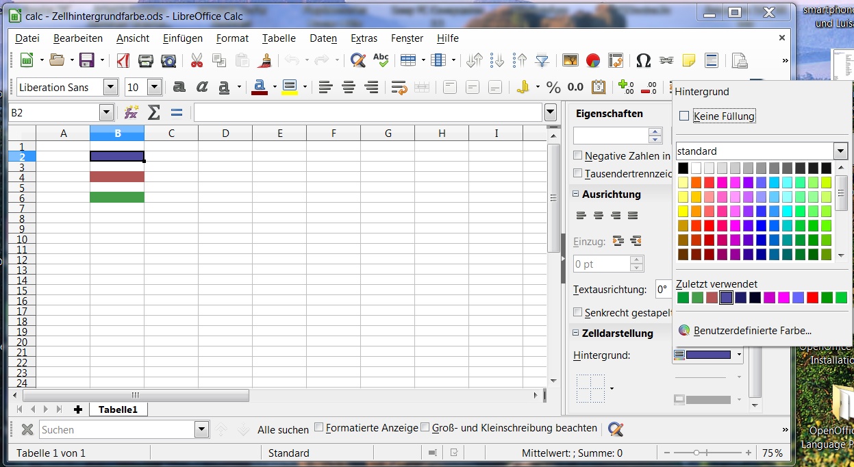

Kenne Dein Problem nicht wirklich.
Ich habe mal drei Farben zugewiesen (nur in LO). Nur die erste (ziemlich dunkelblau) hatte ich zum Einfärben von anderen Zellen dem Icon "Hintergrundfarbe" zugewiesen, wie man im screenshot oben noch sehen kann.
Hintergrundfarbe zuweisen.

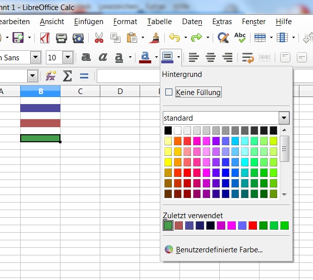

Nun gehe ich z.B. auf die grün eingefärbte Zelle und klicke auf das kleine Dreieck neben dem ganannten Icon. Es zeigt sich eine Palette. Die letztbenutzte Farbe ist gleich unten eingekastelt, die vorletzte (braune) rechts daneben, die drittletzte (die erste meines jetzigen Experiments) noch weiter daneben. Man kann sie alle gleich wählen zum Setzen der Farbe des Icons und damit für andere Zellen, ohne Kenntnis der wirklichen Farbcodes.

am besten finde ich die Beschreibung von Toxitom(https://oooforum.de/posting.php?mode=re ... 7#pr272843),
mit noch einem Hinweis von mir.
Der Hintergrund der aktiven Zelle wird in der Farbpalette umrandet angezeigt.
MfG Peter.

Hallo quotsi,
Das ist fast dasselbe wie mein Vorschlag mit den letzten (aber beliebigen) Farben.
ja fast.
Aber mein Screenshot kommt aus der Seitenleiste und da werden die Farben nach Auswahl der Zelle
in der Farbpalette angezeigt. Dies funktioniert in LO sowie in OO, wobei man bei OO 2x Hinschauen muss :lol: .
Gruß Peter.

Nö. Es kann sein, dass das an meiner Parallelinstallation liegt. Aber bei meiner Beispieldatei mit "krummen" Farben kastelt sich unter AOO nichts in der Farbpalette ein.
Zwar wird, wenn ich auf der farbigen Zelle liege die Farbe in der Seitenleiste für den Pinsel eingefärbt, aber nicht dauerhaft übernommen, gehe ich raus, ist die Farbe wieder fort, so dass ich keine andere Zelle einfärben kann.

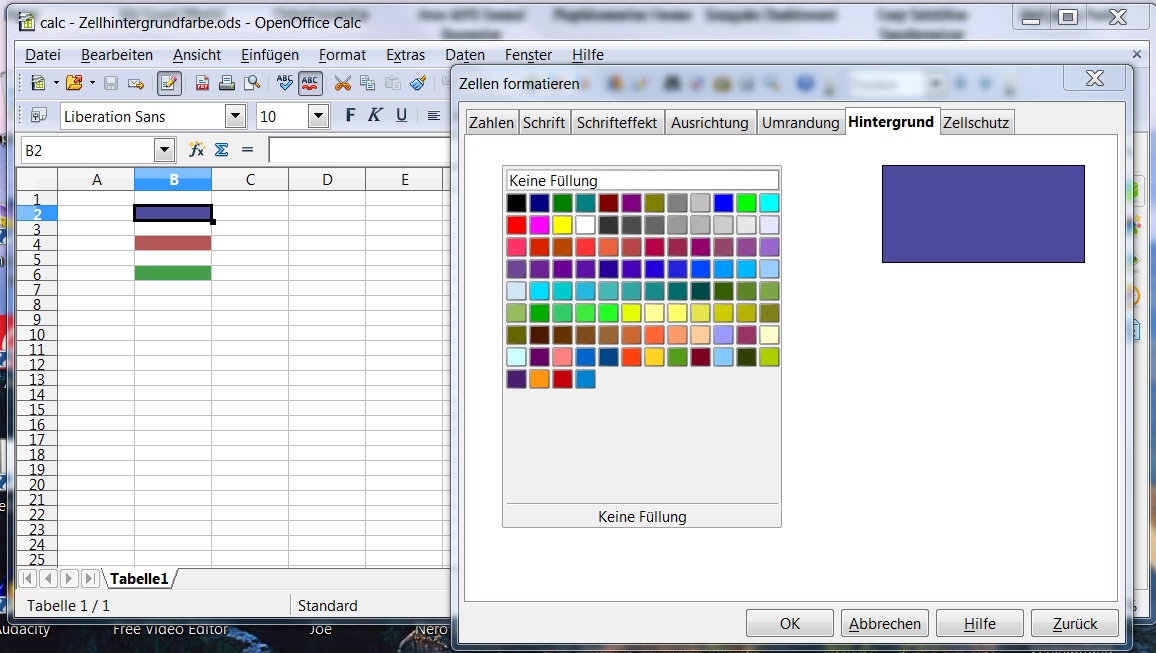

Nein, das geschieht auch nicht.
(Es geht auch garnicht will die Farbpalette nur vorab definierte Farben enthält und nicht einfach so neue Farben übernimmt.)

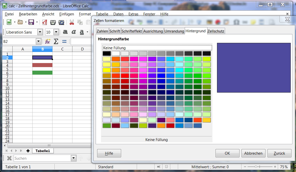

Ich bin der Meinung, Du irrst Dich. Bei meiner Prüfung AOO versus LO Zellhintergrundpalette über Menü gibt es keinen Unterschied: Kein Farbname, kein eingekästeltes Farbmal. Aber bei LO Zellhintergrundpalette über Seitenleiste erhalte ich ein eingekästeltes Farbmal.
Also keine vorschnelle Wertung.
Und natürlich wird der Farbname (beim Gang über die Seitenleiste) bei LO angezeigt. (Ich ergänze dazu: Bei mir sind beide Office regulär installiert (also keine mobile) und die letzte Installation ist die LO immer. Ich glaube, dass solche beobachteten Unterschiede ganz sicher auch mit der Installation zusammenhängen)

Habe mir Dein Bild angesehen. Du hattest eine Farbe von der Palette geladen. Ja, dann wird gleich in der Palette das Kästchen geformt, nicht erst unten, wie bei meinem Beispiel. Und es stimmt, es wird zunächst kein Code angegeben, sondern der Farbname. Will man den Farbcode haben, muß man noch auf "Benutzerdefinierte Farbe" unter der letzten Farbzeile gehen. Unter RGB steht dann auf der vierten Zeile der Hexcode.

Gast Peter hat geschrieben: Mi, 20.12.2017 10:06Als Llibre Office Nutzer habe ich das Farben-Problem dagegen selbst mit eigenen Dateien.
Welche Probleme hat nach Deiner Meinung denn der LO-Nutzer mit den eigenen Dateien? Man kann doch dort den Hintergrund beliebig einfärben, die Einkästelung geht dort in der Seitenleiste problemlos, auch beim Wiederöffnen der Datei und man kann mit dem beschriebenen Weg den Farbcode erfahren, wenn man ihn braucht. Ich sehe eher das (aber nicht wirkliche) Problem für AOO-User, wenn sie eine solche LO-Datei öffnen, weil sie die Farbe zwar darstellen können, aber möglicherweise nicht in der Tabelle wiederfinden. Aber hierbei kann ich mich irren und will mich nicht auf meine Behauptung versteifen.

Das ist sachlich falsch, wie ich eben noch einmal an meiner bereits vorgestellten Beispieldatei nachprüfen konnte.
Nach dem Öffnen einer Datei (sogar mit "krummen" Farben) klicke ich in die Zelle mit der fraglichen Farbe und kann in der Seitenleiste dann die Farbe in der untersten Leiste eingekastelt wieder identifizieren, mitunter bereits dann ganz rechts. Zum Übernehmen kann ich in das Seitenleisten-Hintergrundfeld klicken und anderen Feldern diese Farbe zuweisen. Zum Farbcode-Identifizieren klicke ich nach Anzeige der Palette auf "Benutzerdefinierte Farbe" und kann alle Codes ablesen.
