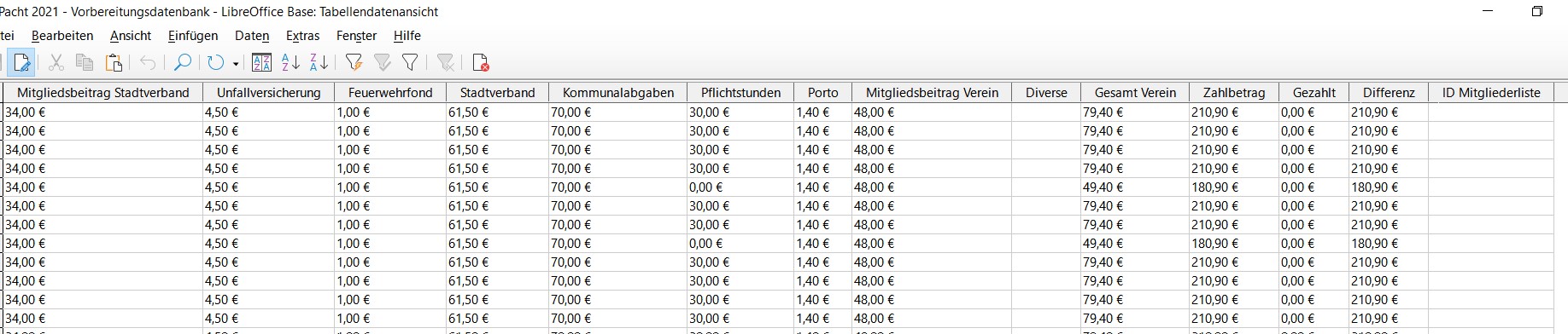

Re: Aufbau einer Datenbank
Verfasst: Sa, 07.11.2020 19:55
von Roxianna
Hallo Robert,
hier mal der Screenshot
Screenshot 2020-11-07 195353.jpg (215.11 KiB) 9728 mal betrachtet
Sylvia
Verfasst: Sa, 07.11.2020 21:35
von RobertG
Hallo Sylvia,
in "ID Milgliederliste" steht nirgendwo ein Wert. Da muss doch irgendwo der Datensatz sein, der zu Mitglied 107 passt. Wenn Du dort dann auch 107 hin schreibst, dann werden die Daten entsprechend angezeigt.
Robert

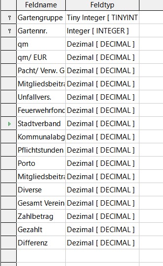

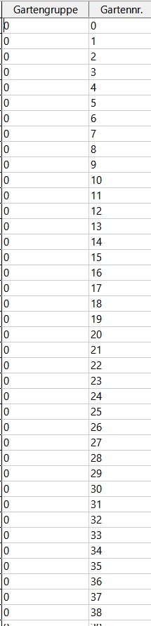

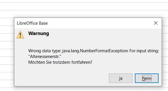

Verfasst: Mo, 09.11.2020 04:26
von Roxianna
Hallo Robert,
ich habe versucht es so genau wie möglich zu machen:
Ohne ID und mit 2 Primärschlüssel. Allerdings passt es nicht und es gibt beim Abspeichern eine Fehlermeldung.
Screenshot 2020-11-09 041002.jpg (29.83 KiB) 9621 mal betrachtet
Screenshot 2020-11-09 041257.jpg (76.69 KiB) 9621 mal betrachtet
Screenshot 2020-11-09 041309.jpg (41.11 KiB) 9621 mal betrachtet
Es gibt keine Gartengruppen und die Gartennr. sind falsch. Es gibt keine Reihenfolge von 1 - 100 . Es gibt auch nicht unbedingt in jeder Gartengruppe eine 1 .
Was die ehemaligen Mitglieder / Pächter angeht, so denke ich doch eine extra Tabelle. Dann kann ich die auch den Gärten und Gartengruppen zuordnen, ohne das sie in der Pacht auftauchen oder im Mitgliedsbeitrag Verein. So kann ich in 10 Jahren noch immer sehen, wer welchen Garten von wann bis wann hatte. Ich muß sie sowieso aus der ID in der Mitgliederliste nehmen, weil die ID ja fest verbunden ist mit der Pachtliste.
Sylvia
