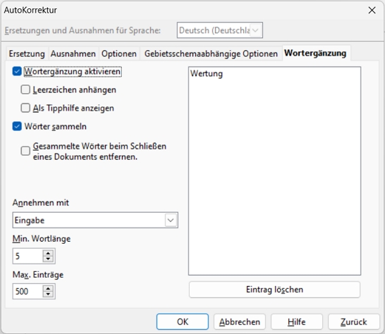

Schreibe ein Wort in Writer (mindestens 5 Buchstaben), wenn die Wortergänzung (Extras → AutoKorektur Einstellungen → Register: Wortergänzung)
aktiviert ist, wird bei der Eingabe der ersten 3 Buchstaben dieses Wortes ein Wortvorschlag angezeigt.
2022-10-23 11 56 50.jpg (6.55 KiB) 8534 mal betrachtet
2022-10-23 11 59 14.jpg (92.03 KiB) 8534 mal betrachtet
