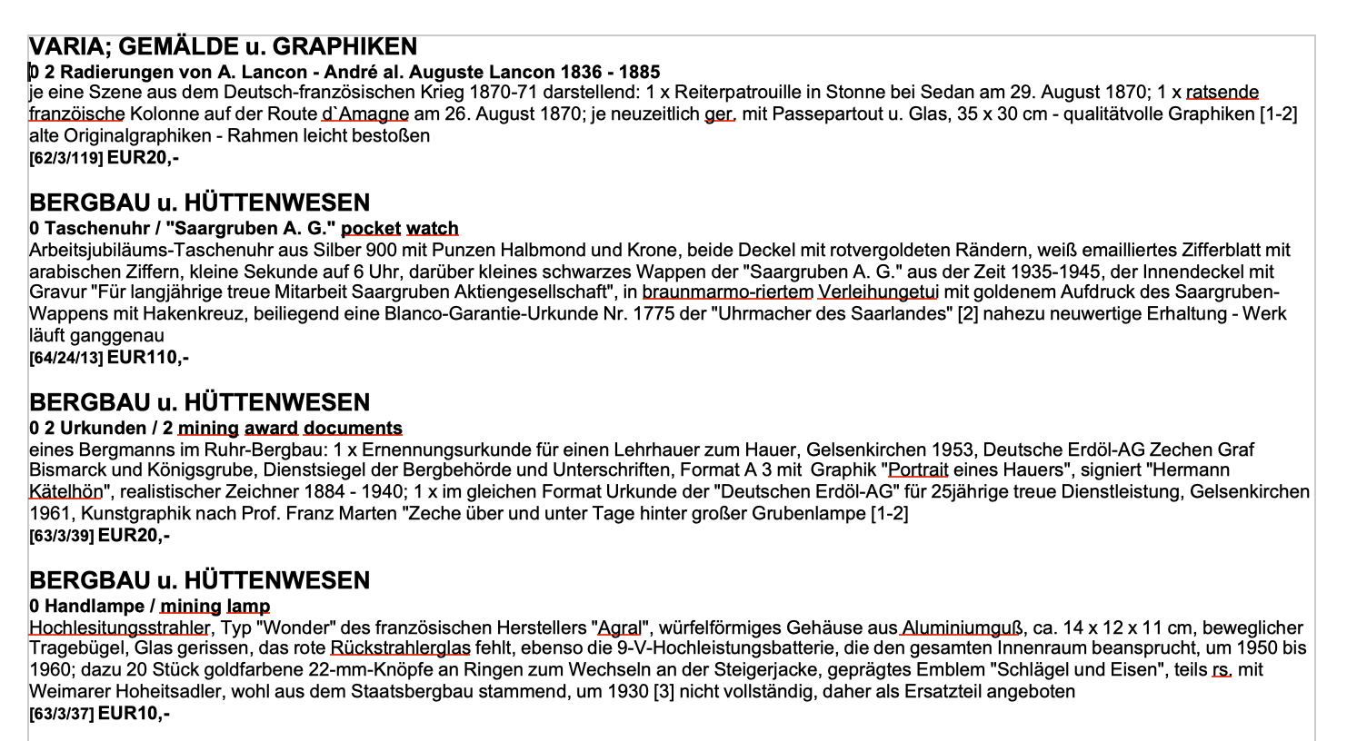

aus der vorlage_auktion_odf1_2.odt von dir, hatte ich wie beschrieben das Macro den Code abgeändert (Filepicker.getFiles).
Daraus machte er eine calc Datei , und dann eine vorlage_auktion_odf1_2.odt .
Super, hat funktioniert mit alle Formatierungen.
Das einzige was jetzt noch stört, sind die immer kehrende Kategorien (Bergbau u. Hüttenwesen), sie Bild.
teildatei fertig formartiert.png (273.36 KiB) 19948 mal betrachtet
Re: Text zwischen 2 Markern Formatieren
Verfasst: So, 28.01.2024 15:19
von mikeleb
wenn die Kategorie nur einmal aufgeführt werden soll, dann könnte man den unteren Teil des Makros etwas abändern:
	otext=oZiel.text
	ocursor=otext.createtextcursor()
	sKat_alt=""
	for i=1 to n
		sKat_neu=aNeu(i)(0)
		if sKat_neu<>sKat_alt then
			ocursor.ParaStyleName = "kategorie"
			otext.insertString(ocursor, sKat_neu,false)
			otext.insertControlCharacter(ocursor, "com.sun.star.ControlCharacter.PARAGRAPH_BREAK",false)
			sKat_alt=sKat_neu
		end if
		ocursor.ParaStyleName = "auktionstitel"

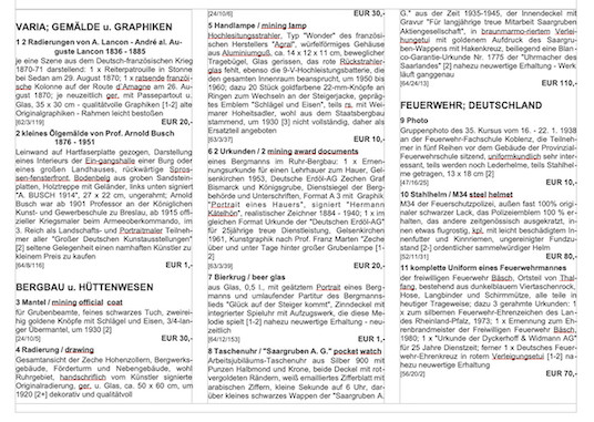

so soll der fertige katalog aussehen .png (250.33 KiB) 19942 mal betrachtet
Die drei Spalten bekomme ich noch selbst hin. :)

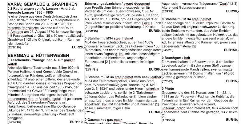

Verfasst: So, 28.01.2024 20:18
von Nightskull
mikeleb hat geschrieben: So, 28.01.2024 17:18 In der Absatzvorlage "auktionspreis" ist (versuchsweise) ein rechtsbündiger Tabulator bei 8 cm definiert. Du brauchst nur die Formatvorlage deinen Wünschen anpassen und die Formatierung aller entsprechender Absätze folgt automatisch. Das geht auch mit allen anderen Formatvorlagen, falls du im Nachhinein etwas an der Schriftart, -größe, Ausrichtung, ... ändern willst.
Das mit dem Ändern der Formatierung in Schriftart, Größe Ausrichtung etc. muss du mir mal im Macro erklären.
Ich weis nicht an welchen "Schrauben" ich da drehen sollte.
Ansonsten hat deine überarbeitende Datei hervoragend funktioniert.
Hier das Ergebnis :
Ergebnis der KatalogDatei.png (332.3 KiB) 19905 mal betrachtet
Das versetzen des Preises um 8cm nach rechts passt dann bei 3 spaltiger Darstellung!!

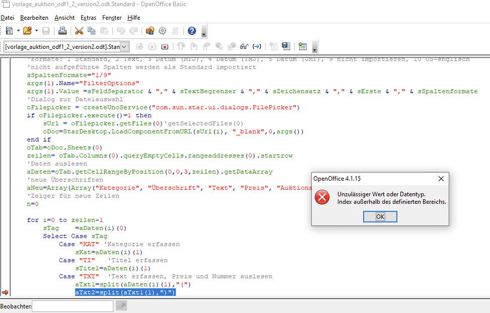

Verfasst: Mo, 29.01.2024 15:35
von Nightskull
Hallo mikeleb,
habe nun noch mal ein Test gemacht mit der exportierten KATALOG.TXT (710Kb).
Habe mit der neuen überarbeiteten Datei von dir (vorlage_auktion_odf1_2_version2.odt) das Macro gestartet,
hier wird zunächst eine calc Datei erstellt. Dann stoppt es.
Gestern mit der verkürzten KATALOG.TXT (11Kb) wird die Datei erstellt mit alle Formatierungen.
Was könnte das sein.
error biem erstellen.png (322.56 KiB) 19780 mal betrachtet
Verfasst: Mo, 29.01.2024 18:32
von mikeleb
der fehler wir dauftreten, wenn es im Text zwischen #TXT# und #txt# keine Klammern gibt. In der Klammer müsste die Katalognummer stehen und sollte eigentlich immer vorhanden sein.
Du kannst dir ja mal die Calc-Datei ansehen: in der ersten Spalte müsste immer entweder KAT, TI oder TXT und in der zweiten Spalte dann der entsprechende Text.

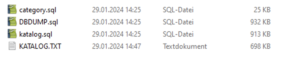

Verfasst: Mo, 29.01.2024 19:41
von Nightskull
Hallo mikeleb,
ich habe heute mal diese 4 Dateien vom mysql Server heruntergeladen.
Zum einem die category.sql, DBDUMP.sql, katalog.sql und die KATALOG.TXT mit den ganzen Markern.
anbei dar Screenshot :
