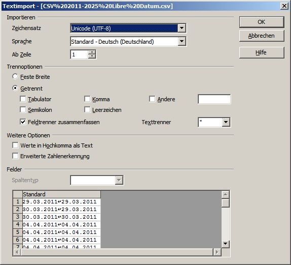

Wenn ich das so mache, bekomme ich die Meldung: Suchbegriff nicht gefunden.
Beim Import der Datum.csv bekomme ich folgende Anzeige:
Import csv in Calc mit Trennzeichen.jpg (43.64 KiB) 87361 mal betrachtet

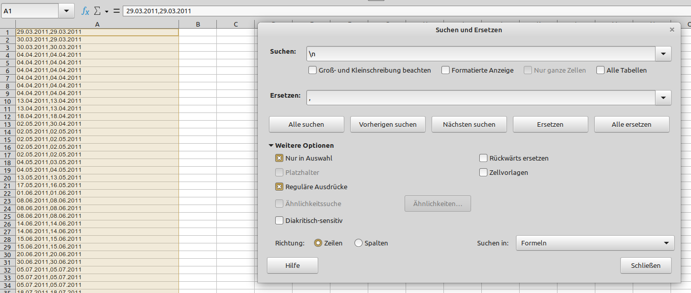

wie bereits beschrieben: Suchen&Ersetzen
Bildschirmfoto vom 2025-05-20 18-14-21.png (92.53 KiB) 87321 mal betrachtet
Danach Text in Spalten mit , als Trenner

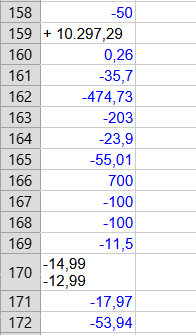

So, noch das
2. und vorläufig letzte Problem
Die letzte Spalte enhält positive und negative Werte. Die positiven Werte möchte ich um eine Spalte nach rechts verschieben. Die negativen Werte können in der Spalte stehen bleiben.
Die Beispieldatei hängt anbei.
Re: Mehrere Tabellen in einer einzigen Tabell öffnen
Verfasst: Mi, 21.05.2025 08:16
von Mondblatt24
andi112 hat geschrieben: Mi, 21.05.2025 00:35 Die letzte Spalte enhält positive und negative Werte.
und Text ferner gibt es mindestens 1 Zelle mit mehr als einem Wert, das solltest du erst einmal korrigieren.
Blau → Zahl; Schwarz → Text
2025-05-21 06 34 54.png (6.14 KiB) 87267 mal betrachtet

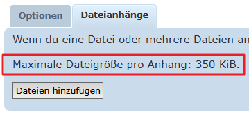

Hmmm, die Tabelle ist mit 721 kB zu groß, um sie anzuhängen. Was tun? Wie groß darf sie denn maximal sein.
Verfasst: Di, 10.06.2025 21:00
von Mondblatt24
andi112 hat geschrieben: Di, 10.06.2025 19:18 Wie groß darf sie denn maximal sein.
2025-06-10 20 59 06.png (7.57 KiB) 86066 mal betrachtet

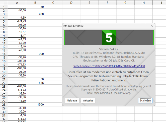

andi112 hat geschrieben: Mi, 11.06.2025 13:45 bleiben jedoch auch in der Original Spalte stehen,
Nicht bei LibreOffice!
Der Screenshot von einer Version, die OpenOffice noch am nächsten ist, LibreOffice 5.4.7.2.
2025-06-11 14 04 07.png (144.4 KiB) 85245 mal betrachtet

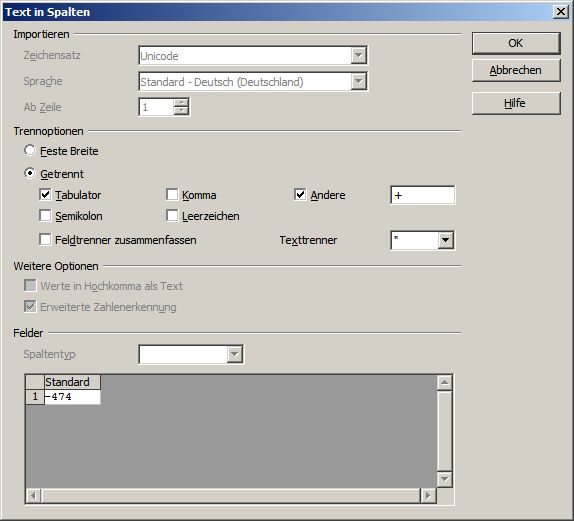

Ginge es denn auch mit Calc? Libre Office will nicht. An der Tabelle wurde bereits gearbeitet. Und zwar wurden zuerst die Leerzeilen versteckt und dann die doppelten Datumseinträge entfernt. Die Spalte mit den Werten ist als Zahl formatiert.
Sollte man die entsprechende nicht als Zahl, sondern als Text formatieren?
So sehen die Einstellungen bei "Text in Spalten" aus. Die Spalte ist mittlerweile als Text formatiert:
Text in Spalten.jpg (30.84 KiB) 85037 mal betrachtet
