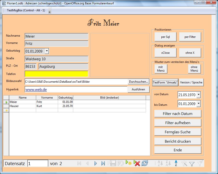

Gruss
Bert

Re: Formular global anlegen
Verfasst: Di, 06.10.2009 21:38
von eBayer
Hallo Bert,
das PopupMenu ist fertig zum Test! War ein hartes Stück Arbeit.
Schau Dir mal das beiliegende Programm an. Sollte sich eigentlich selbst erklären.
Einfach nur kopieren und starten.... den Rest siehst Du dann.
Das wichtigste habe ich aus dem amerikanischen Forum.... der Rest war Forschung mit Hilfe von xRay und Test.
Habe es so angepasst, daß es möglichst flexibel und überall eingesetzt werden kann.
Gruß eBayer
Verfasst: Di, 06.10.2009 21:52
von gigabert
Hallo eBayer,
sieht ja prima aus. Lass dich umarmen für deine tolle Arbeit!!! Das bringt die Entwicklung von Anwendungen einen grossen Schritt weiter...
Gruss
Bert
