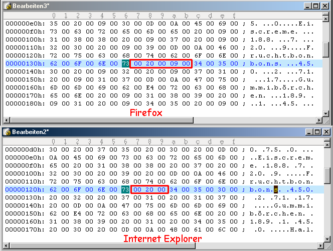

clag hat geschrieben:Hallo halloerstmal,
versuch doch den Inhalt der Zwischenablage in ein Programm einzufügen welches nicht versucht irgend etwas zu interpretieren
und gleichzeitig in der Lage ist den "String" hexadezimal darzustellen, mit UltraEdit ist das zB möglich.
Dann solltest du recht schnell herausfinden, was von Excel /123 als Trennzeichen gewertet und von Calc ignoriert wird.
clag hat geschrieben: möglicherweise ist der IE7 der Schuldige, aber das kann man auch nur erkennen wenn du den Quelltext abspeicherst und zum Vergleich hochlädst.
und nun wunderst du dich ?
wenn du mal Fakten auf den Tisch gelegt hättest, wäre das Thema längst erledigt
hier ist deutlich zu sehen, der IE unterschlägt das Tabulatorzeichen hex 09 beim exportieren
IE vs FF_ missed tab.png (19.98 KiB) 2132 mal betrachtet
damit ist klar warum es so ist, wie es ist ........

warum ich nicht alle Fakten auf den Tisch gelegt hat, habe ich ja erklärt, und ich habe auch versucht, es mit der Kalorientabelle wieder wettzumachen. Danke für Deine Detektivarbeit, und ich würde sagen, wir sind jetzt an einem Punkt angelangt, wo wir den Status Quo einfach akzeptieren müssen, aber eine letzte Frage bleibt für mich trotzdem noch :
Wenn aber der IE (7) der Schuldige ist, WARUM klappts dann bei Excel und 1-2-3 mit dem Import aus IE 7 ? Excel würde ich ja noch verstehen, da gleicher Hersteller, aber 1-2-3 ? (MS wird doch wohl nicht IBM unterwandert haben) :o
