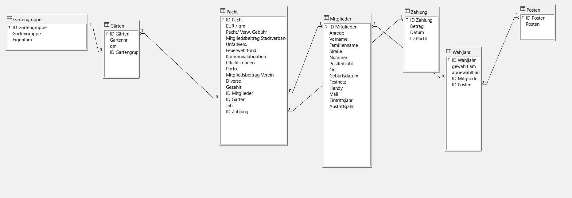

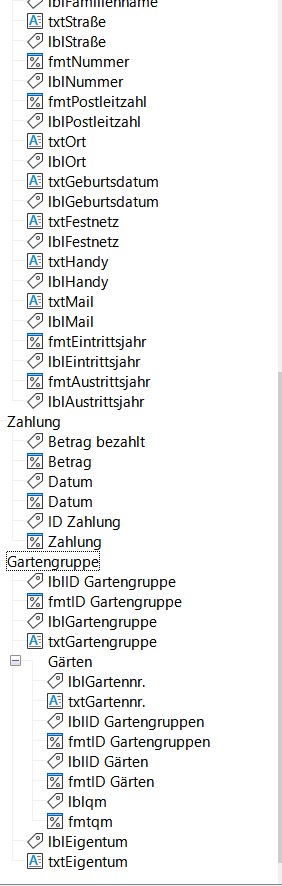

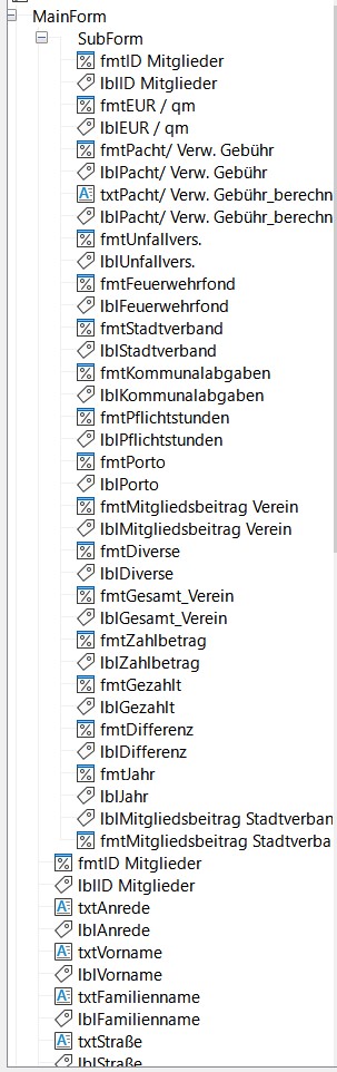

... und damit wir jetzt wirklich sehen, was Du denn gemacht hast: Schicke einen Screenshot von dem geöffneten Formularnavigator.
Re: Aufbau einer Datenbank
Verfasst: Mi, 25.11.2020 14:09
von Roxianna
ok, die Verknüpfung habe ich jetzt gefunden. ID Gärten verknüpft mit ID Gartengruppen. Das ist soweit richtig eingetragen.
Jetzt fehlen noch die anderen Verknüpfungen.

die Gartengruppe gehört da gar nicht rein. Das ist doch etwas, das Du über ein Listenfeld eingeben kannst. Die Tabelle ändert sich doch so gut wie nie. Es müsste eigentlich in SubForm eine "ID Garten" sein - oder war die in "Mitglieder", nicht in "Pacht" gelandet? Und wenn "ID Garten" in der Tabelle "Pacht" steht, dann ist das Formular "Gärten" ein Unterformular von SubForm
Das Formular "Zahlung" muss ein Unterformular von SubForm sein. in der Tabelle "Zahlung" muss doch ein Fremdschlüssel zur Tabelle "Pacht" sein, so dass Zahlungen der Tabelle "Pacht" zugewiesen werden können. Als Element für diese UnterUnterformular solltest Du übrigens besser ein Tabellenkontrollfeld nehmen. Dann hast Du immer den Blick auf alle Einzahlungen zur Pacht.
Ich sehe gerade auf einem vergangenen Screenshot, dass Du stattdessen eine "ID Zahlung" in der Tabelle "Pacht" hast. Das hieße so rum: eine Zahlung kann mehreren Pachtvorgängen zugewiesen werden, nicht aber für eine Pacht können mehrere Zahlungen eingehen. Das Feld muss aus "Pacht" raus und "Pacht ID" in "Zahlung" rein.
Vielleicht wäre es doch einmal wieder sinnvoll, die Datenbank (ohne die Mitgliederdaten, also eine geleerte Kopie) hoch zu laden, damit wir von gleichen Voraussetzungen ausgehen. Allerdings entwickelt sich dieser Thread so immer mehr zu einem Monsterthread ...

das mit der ID Zahlung und Pacht habe ich geändert. Dadurch das ich die Mitgliederliste geändert habe für das Forum, hat sich da noch ein Fehler eingeschlichen. Die ID Mitglieder hat keinen Autowert. Im Original ist es aber so. Auch habe ich die ID Zahlung aus der Pacht gelöscht, was in der Datei fürs Forum noch drin ist. Nur zur Info. Alles andere ist so wie im Original.
Ich verstehe nicht, warum die Gartengruppen nicht in der Oberfläche angezeigt werden dürfen. Auch wenn sich nichts ändert, zumindest vorerst nicht, dann möchte ich das doch abrufen können? Ich muß doch sehen können, wo welches Mitglied einen Garten hat. Auch wer wann was gezahlt hat.
Ein Unterformular von der Pacht geht ja nicht, da die Pacht ja schon ein Unterformular der Mitglieder ist. Bzw. die Pachtabfrage habe ich genommen.
Verfasst: Do, 26.11.2020 18:30
von RobertG
Hallo Sylvia,
von Deinem Formular ausgehend:
Öffne das Formular "Mitgliederverzeichnis" zum bearbeiten.
Öffne den Formularnavigator (Symbolleiste an der unteren Bildschirmkante oder Formular → Formularnavigator).
Zuerst einmal einen rechten Mausklick auf das Formular unnamed0, das da ohne Inhalt drin ist. Dieses Formular löschen.
Linker Mausklick auf "MainForm". Der Strang für das "MainForm" öffnet sich.
Linke Maustaste auf dem Formular "Zahlung" halten und dieses Formular auf das Formular "SubForm" verschieben.
Das Formular "Zahlung" ist jetzt ein Unterformular zu "SubForm". Rechte Maustaste auf dem Formular und Eigenschaften → Daten → Verknüpfen von und Verknüpfen nach - jeweils "ID Pacht". Ich suche das immer über den Button mit den 3 Punkten bei "Verknüpfen von" für beide Einträge raus.
Jetzt ist das Unterformular "Zahlung" mit dem Formular "SubForm" korrekt verbunden.
Lösche alle Felder im Formular "Zahlung" und füge stattdessen ein "Tabellen - Steuerelement" ein.
Jetzt zum Formular "Gärten".
Schließe die Ansicht auf die ganzen Elemente von "SubForm". Sonst ist der Dialog zu groß (zumindest bei meinem Bildschirm).
Klicke auf das Formular "Gartengruppe". Das Unterformular "Gärten" erscheint dort.
Verschiebe das Unterformular "Gärten" auf das Formular "SubForm".
Das Formular "Gärten" ist jetzt wie das Formular "Zahlung" ein Unterformular von "SubForm".
Erstelle die Verknüpfung zum "SubForm" über "ID Gärten" (wie bei "Zahlung" mit "ID Pacht").
"Gärten" zeigt jetzt die Daten zur Pacht an.
Anzeige der Gartengruppe im Formular "Gärten".
Rechte Maustaste auf das Feld "fmtID Gartengruppen" → Ersetzen durch → Listenfeld.
Jetzt zu den Eigenschaften des neuen Listeninhaltes:
Eigenschaften Listenfeld → Daten → SQL :
SELECT "Gartengruppe"||' - '||"Eigentum", "ID Gartengruppe" FROM "Gartengruppe"
... das ist ein Code, den bekommt die GUI alleine so nicht hin.
Eigenschaften Listenfeld → Allgemein → Aufklappbar → 'Ja'.
Das Formular "Gartengruppe" ist jetzt ohne Bedeutung. Das kannst Du löschen.
Robert

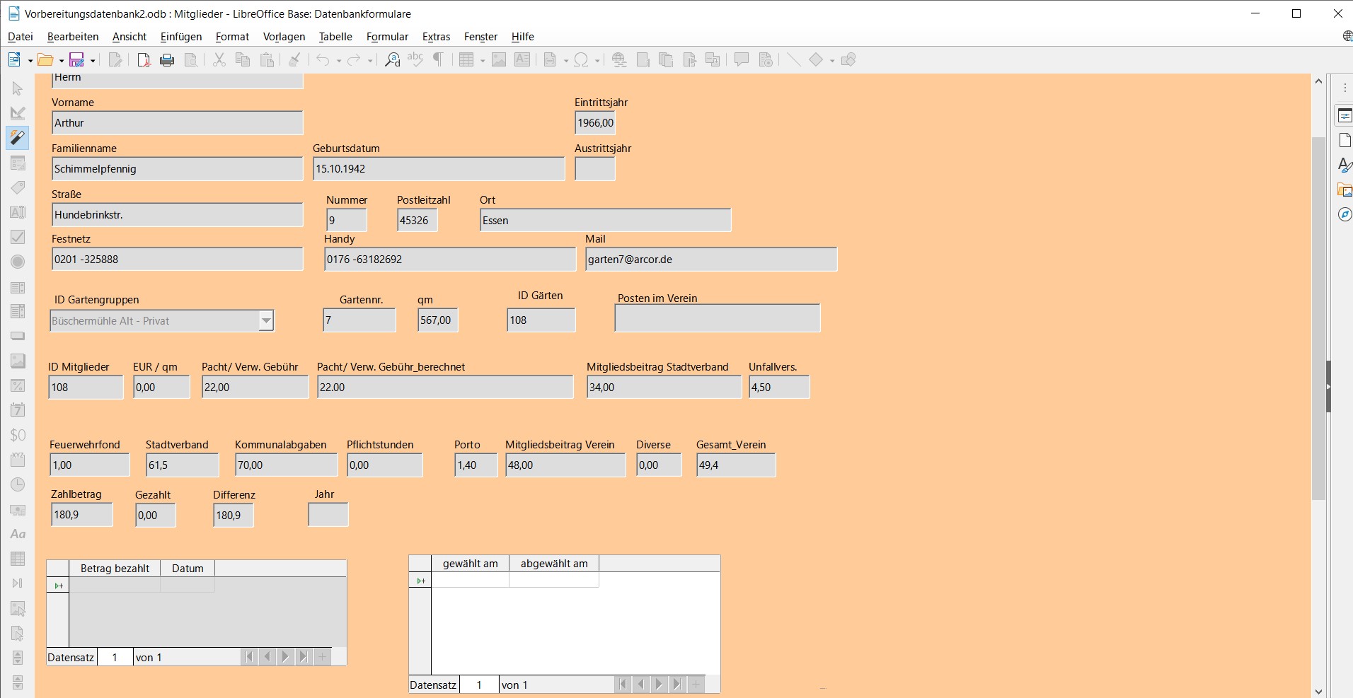

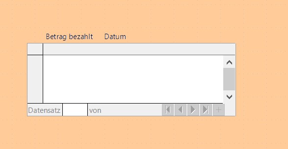

Es hapert jetzt nur noch an der Zahlung. Ich kann dort nichts eintragen und auch Datum und Betrag kann ich nicht in das Steuerelement einfügen.

Hallo Sylvia,
wie hast Du denn das Tabellensteuerelement da aufgezogen. Wenn Du die Assistenten nicht ausgeschaltet hast, dann erscheint dort direkt eine Nachfrage, welche Felder denn übernommen werden sollen.
Jetzt hilft nur:
rechte Maustaste auf den Tabellenkopf und ein Feld für den Betrag sowie ein Feld für das Datum hinzufügen. Die bereits eingefügten Beschriftungsfelder kannst Du dann getrost wieder löschen.

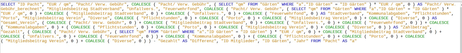

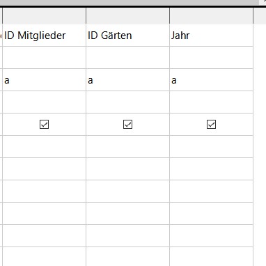

nur zum Schreibschutz: Kann es sein, dass in der Abfrage irgendwelche Felder fehlen, so dass die dem Formular zugrunde liegende Abfrage auch keine Änderung der Daten zulässt? Der Schreibschutz ist übrigens an dem einzigen Listenfeld zur ID der Gartengruppe schon farblich sichtbar. Da müssen irgendwo in der Datenbasis zum Formular die Primärschlüssel der entsprechenden Tabellen fehlen.
Verfasst: Do, 03.12.2020 17:31
von Roxianna
Hallo Robert,
ich kann keine fehlende ID finden.
- Screenshot 2020-12-03 172953.jpg (17.09 KiB) 11952 mal betrachtet
- Screenshot 2020-12-03 172848.jpg (190.4 KiB) 11952 mal betrachtet
- Screenshot 2020-12-03 172638.jpg (110.21 KiB) 11952 mal betrachtet
Hmm, was soll ich noch zeigen?
Sylvia
Verfasst: Do, 03.12.2020 22:06
von RobertG
Hallo Sylvia,
hast Du denn getestet, ob Du in die Abfrage etwas eintragen kannst? Schau auf die letzte Zeile der Abfrage. Steht dort eine Zeile, die Inhalte aufnehmen kann?
Robert
