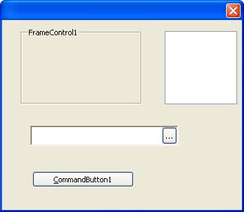

von turtle47
Hallo pbond,
sorry, aber in der Datei die Du zum Runterladen bereitgestellt hast ist kein TreeControl enthalten.
Entweder Du hast habe ich Deine Frage nicht verstanden oder Du hast die falsche Datei angehangen.
In dem Modul ist nur der Code enthalten den ich Dir eben gepostet habe.
Ich sehe das hier beim Dialogaufruf:
Da ist kein TreeControl!
Jürgen
