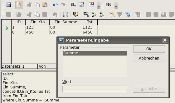

CONCAT benötigt nicht zwangsläufig diese Option.
Folgendes Bild zeigt eine kleine Abfrage. Bei Ausführung wird der Parameter erfragt. SQL direkt ausführen ist nicht aktiviert.
Gruß Barlee
