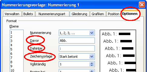

Du wählst nur "Beschriftungstext" und weist der Absatzvorlage "Abbiltundsverzeichnis 1" eine Nummerierungsvorlage zu. In der gibst Du als "Text davor" ein: Abb.
Normalerweise wird automatisch die Zeichenvorlage "Nummerierungszeichen" für die Nummer verwendet. Die kannst Du ja fett machten.

Im Register "Optionen". Es heisst nur "Davor", nicht "Text davor". Im gleichen Register kannst Du auch die Zeichenvorlage wählen, die für die Nummer und den Text "Davor" und "Danach" verwendet wird.

Du musst der Absatzvorlage, die im Abb.Verzeichnis verwendet wird, eine Nummerierungsvorlage zuweisen. Hast Du das gefunden? Im Register "Nummerierung der Absatzvorlage.
In der Nummerieungsvorlage sind dann die Einstellungen zur Nummer.

Schande über mein Haupt!! Ich habe ständig versucht die Absatzvorlage "Nummerierung 1" zu verändern. Da sieht der Dialog komplett anders aus, als der bei den Listenvorlagen! Daher habe ich mich gewundert, wieso du von dem Register "Optionen" sprichst. Bei den Absatzvorlagen wird es ja nicht angeboten. Bei den Listernvorlagen schon. Tja........ :oops: :oops: :oops:
Nun klappts auch einwandfrei! :-)
