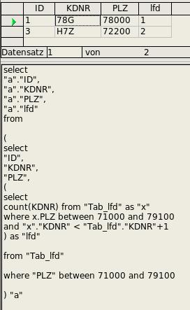

Ja, das geht. Betrachte einmal die Ausgangstabelle "Tab_lfd":
Folgende Abfrage selektiert Datensätze mit der PLZ zwischen 71000 und 79100 und fügt ein zusätzliche Spalte "lfd" an die Ergebnistabelle an. Wichtig ist, dass die Einschränkung "between 71000 and 79100 " auch in der Unterabfrage angewendet wird:
select
"a"."ID",
"a"."KDNR",
"a"."PLZ",
"a"."lfd"
from
select
"ID",
"KDNR",
"PLZ",
select
count(KDNR) from "Tab_lfd" as "x"
where x.PLZ between 71000 and 79100
and "x"."KDNR" < "Tab_lfd"."KDNR"+1
) as "lfd"
from "Tab_lfd"
where "PLZ" between 71000 and 79100
) "a"
Das Ergebnis ist folgendes:
Das Feld "KDNR" ist eindeutig, enthält aber Buchstaben (Geht das, oder muss es ein numerisches Feld sein? ... )=
Das ist unerheblich - wie auch das Beispiel zeigt. Einziges "Problem" könnte sein, dass der Zähler sich an der alphabetischen Sortierung der KDNR orientiert. Somit wird zwar korrekt die Anzahl der Ergebnisdatensätze gezählt, der Zähler kann aber "durcheinander" sein.
In solchem Fall führt ein abschließendes .
order by "lfd"
zum gewünschten Ergebnis.
Hoffe, Du kommst weiter...
Gruß Barlee

Vielen Dank, dass Ihr Euch solche Mühe mit mir gebt.
Nachdem es leider immer noch nicht recht in meinen Kopf geht, was da passiert mit den verschachtelten SELECT's, und was "a" und "x" sind, habe ich es jetzt einfach abgetippt, die Namen stimmen ja überein, und siehe da - es funktioniert! Es scheint sich dabei um einen echten Kraftakt von OO zu handeln, dachte zuerst, das Programm wolle sich verabschieden, aber dann kam's doch noch.
Ich werd also nochmal drüber schlafen und mir alles nochmal in Ruhe ansehen und hoffen, dass der Groschen noch fällt.
