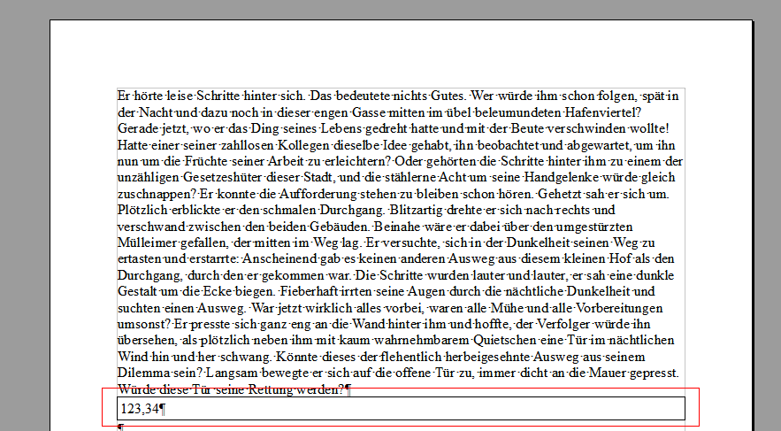

der folgende WEg ist etwas 'merkwürdig' vom Vorgehen her, aber für Laien leicht nachzumachen:
-markiere die gewünschte Calc-Zelle und kopiere sie
-wähle in Writer Bearbeiten-Inhalte Einfügen-DDE-Verknüpfung
nun sieht es zunächst so aus, d.h. es wurde eine Tabelle erstellt, was hier nur den Zweck hatte im Hintergrund den richtigen DDE-Befehl zu erzeugen um ihn weitergehend zu verwenden:
-klicke Bearbeiten-Rückgängig um die Tabelle sofort wieder zu entfernen

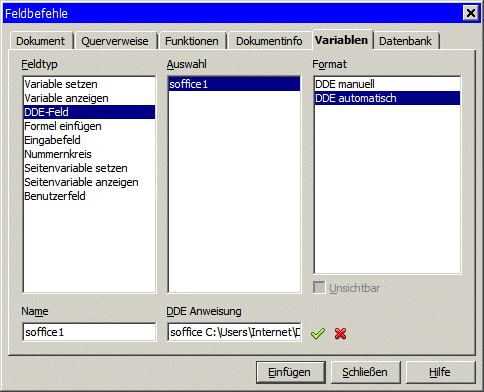

-setze nun den Cursor im Textdokument an die Stelle wo der Inhalt der Calc-Zelle angezeigt werden soll und klicke Einfügen-Feldbefehl-Andere-Variablen-DDE-FEld und wähle aus der LIste den dort sichrtbaren Eintrag und klicke Einfügen:

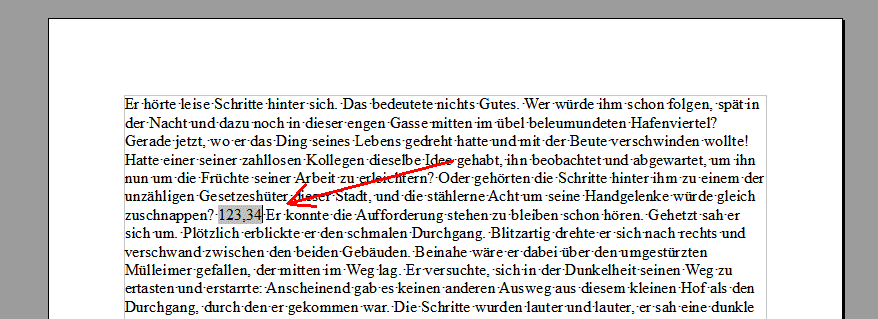

- nun ist der Inhalt der Calc-Zelle als aktualisierbares Feld in Writer eingefügt:
