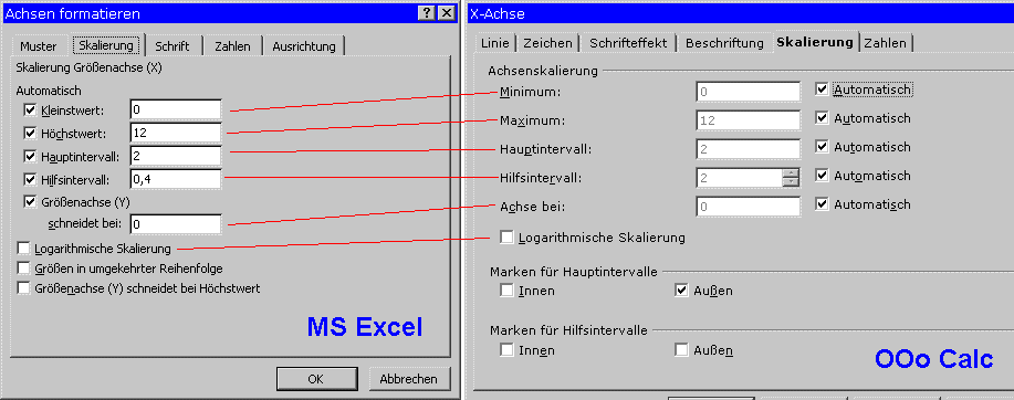

weil es bei Excel gar nicht erst so bescheuert aussah
verstehe ich leider nicht, ich denke das Diagramm wurde in Excel bereits angelegt, nun in Calc geöffnet und nun sollen lediglich die Punkte nicht so sehr am Rand sein.
Diese Einstellung geht über die Achse und das ist schlicht 'wie in Excel', und das sieht bei mir fast identisch aus:
Ich fürchte also ich kann Dir nicht weiterhelfen.

Gib's auf.
Zwei Gründe:
Erstens steht Dir beim Liniendiagramm keine Skalierung der x-Achse zur Verfügung.
Zweitens behandelt Calc die Darstellung von Datenpunkten auf der x-Achse anders als Excel. Die Marke (der kurze Strich unter der Achse) für das Hauptintervall (i.e. der Datenpunkt) wird zentriert über der Beschriftung des Datenpunkts angelegt. Excel hat eine Option, die Intervallmarken zwischen den Datenpunkten zu zeichnen. Das ist so voreingestellt, wenn man ein Diagramm über den Assistenten erstellt.Bei Calc gibt es das nicht.
Stephan hat vermutlich ein xy-Diagramm getestet (ab OOo 2.3.1), da kann man auch die x-Achse skalieren.
Bei den Diagrammoptionen muss allerdings "Erste Spalte als Beschriftung" aus sein, da sie ja die x-Werte enthält.

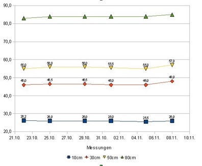

Ich habe Deine Daten mal in eine Tabelle übertragen und mit dem Assistenten ein xy-Diagramm erstellt (Aufwand insgesamt ca. 15 min.):
