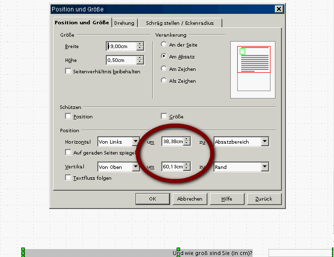

etwas, was mich seit einiger Zeit bei Base zum Wahnsinn treibt, sind sich verselbständigende Formularfelder. Ich richte ein Formular ein, alles paßt, ich speicher ab und beim nächsten Öffnen haben Felder teilweise wieder eine andere Schriftart (ärgerlich, aber weniger dramatisch) oder eine vollkommen andere Position (sehr ärgerlich!)
Gerade eben vermißte ich ein Feld, als ich auf die Suche ging, fand ich es ganz rechts unten im Formular an einer Stelle, wo ich das sicher nicht plaziert hab (ursprünglich stand es mal sehr in der Mitte des Formulars).
Bild mit verschobenen Formularfeld
Kann mir jemand das verhalten erklären bzw sagen, wie man sowas abstellen kann?

Formularfelder verankere ich immer als Zeichen: Entweder im Eingenschaftsfeld dort den Haken setzen oder mit rechter Maustaste - Verankerung - als Zeichen.
Versuchs mal so.

Hemas Idee mit als Zeichen ging solange gut, bis jemand an einem anderen Rechner das Formular öffnete. Das Beste war dann, daß bei ihm auch die Einstellung mit "An der Seite" und einer absoluten Zahl anders aussah als bei mir. Ich hätte halt gedacht, ich geb da einen Wert ein und Base nimmt den so, aber ich wurde eines besseren belehrt.
Dann hat base eigenständig auch diese Verankerung verändert. Ich würde schwören, daß ich nach meinen Spielereien abgespeichert hab, nachdem ich aber wiedre aufgemacht hatte, war die Einstellung wieder wie davor. Daß dabei Schriftgrößen gerne wieder auf einen (äußerst benutzerfreundlichen) Standard von 8pt wahlweise geändert werden (nach einem System, das für mich noch nicht durchschaubar ist), ist zwar ärgerlich, aber gut.

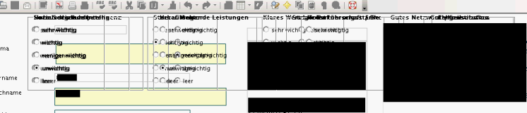

Als Höhepunkt hatten wir es heute, daß am gleichen Rechner das Formular beim ersten Start eine Combobox über 5 haken-Felder legte, beim Neustart des Formulars wieder alles anzeigte. Und es lag nicht an der Zoom-Stufe, daß das nämlich nur zu Chaos führt, ist mittlerweile bei uns bestens bekannt.
Ich hab nochmal aus dem aktuellen Chaos 2 Bilder zur Verdeutlichung gemacht, wie Teile des Formulars aussahen, als ich es gerade eben aufmachte. Und ich wollte die Optionsfelder nicht 3 übereinander gelegt haben...
