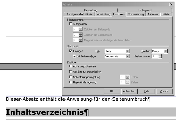

einer der Tricks mit den manuellen Seitenumbrüchen bei Writer ist, dass sie mit dem Absatzformat des ersten Absatzes nach dem Umbruch gespeichert werden. Du kannst also einen Umbruch anstatt mit <ctrl>+<enter> auch über die Absatzformatierung steuern. Verantwortlich hierfür ist im Dialog Format>Absatz der Reiter (=Tab) "Textfluss":
Du kannst hier auch die Seitennummerierung steuern. Diese Seitenvorlage "Verzeichnis" habe ich zum Beispiel mit einer Fußzeile versehen, der eine Seitennummer mitgegeben und diese Römisch formatiert.
Die Seitenvorlage Standard habe ich dann an den ersten Überschriftenabsatz gebunden, wieder mit 1 zu zählen begonnen und Arabisch formatiert.
Weil ich in Extras>Optionen>OpenOffice.org Writer>Drucken die Option "Automatisch eingefügte Leerseiten drucken" eingeschaltet habe, werden die fehlenden geraden Seiten nach dem Deckblatt und meinem (rudimentären) Inhaltsverzeichnis automatisch ergänzt.
