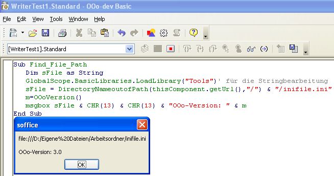

red2sign hat geschrieben:Habe die OO-Version 3. Und da scheint die Funktion DirectoryNameoutofPath nicht mehr zu funktionieren.
Warum sollte das unter 3.0 Beta nicht mehr funktionieren? Habe es gerade mal mit 3.0 Beta getestet und der Pfad wurde richtig erkannt.
Sub Find_File_Path
	Dim sFile as String
	GlobalScope.BasicLibraries.LoadLibrary("Tools")' für die Stringbearbeitung
	sFile = DirectoryNameoutofPath(thisComponent.getUrl(),"/") & "/inifile.ini"
	msgbox sFile
Es funktioniert nur dann nicht, wenn das Dokument aus dem man das Makro aufruft noch keinen Namen hat, also noch nicht unter einem Namen abgespeichert ist!
Jürgen

Re: File-Existenz checken - im gleichen Pfad
Verfasst: Fr, 08.08.2008 12:54
von turtle47
Hallo Michael,
ykcim hat geschrieben:Bist Du sicher das der Pfad richtig erkannt wird.
Ja, bin ich mir:
Also ich benutze OOo-Dev_DEV300_m3(9284).
Schöne Grüsse.
Jürgen
