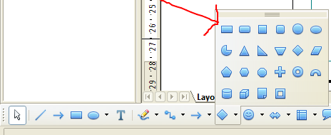

um welches Rechteckfeld geht es? Mysteriöserweise hat OpenOffice seit Einführung der Autoformen (So heißen die Teile bei MS-Office, die nachgebaut wurden) deren zwei, die unterschiedlich sind. Bei mir unter indows hat das "traditionelle" Rechteck grüne Anfasser, das Autoform-Rechteck blaue Anfasser. Das gleiche gilt für Kreise. Das "bessere" Rechteck, das dem Powerpoint-Rechteck vergleichbarer ist, findet sich unter Standardformen (1 links vom Smiley). Rechte Maustaste>Text, "Text in Form umbrechen", schon passt es.
Mit Kreisen ergibt sich das gleiche Problem. Das ist bescheuert und für den Nutzer nicht nachvollziehbar, ist aber trotzdem so, wohl aus "historischen" Gründen.

ich meinte das "klassische" Rechteckfeld, was neben dem "Ellipsenfeld" in der Zeichenleiste vom Writer zu finden ist, und meistens blaue Felder produziert...

Hallo, vergiss für deinen Zeck das klassische Rechteck und nimm das andere unter Standardformen, das ich beschrieben habe. Gruß
