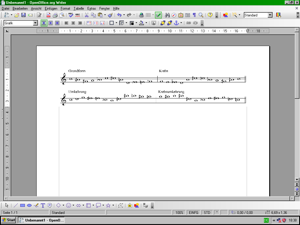

ich habe mein Problem hier schon mal dargestellt, aber keine Antwort bekommen. Versuche es nochmal in anderer Formulierung.
Gibt es einen wesentlichen Unterschied zwischen MS-Word und dem OO-Writer, was das Einbinden von Grafiken angeht?
Wenn ich bisher in dem Notationsprogramm Sibelius 4 erstellte Grafiken von Notenbildern nach MS-Word exportiert habe, ging das wunderbar. Im OO-Writer bekomme ich nur Abbildungen, in denen ganze Elemente der Grafik (Notenzeilen, Notenhälse etc.) fehlen. Es ändert sich auch nichts, wenn ich die Größe verändere. Dieses Problem betrifft alle möglichen Grafikformate (bmp., tiff., jpg.) und tritt auch nur bei den Grafiken der Notenbilder auf, die ich mit Sibelius erstellt habe.

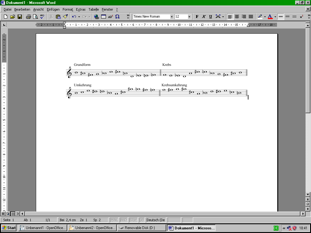

Ich füge zum Vergleichen mal Screenshots des OO-Screens und des Word-Screens bei; bei beiden habe ich die selbe Grafik eingefügt.
OO-Writer-Anzeige
MS-Word-Anzeige

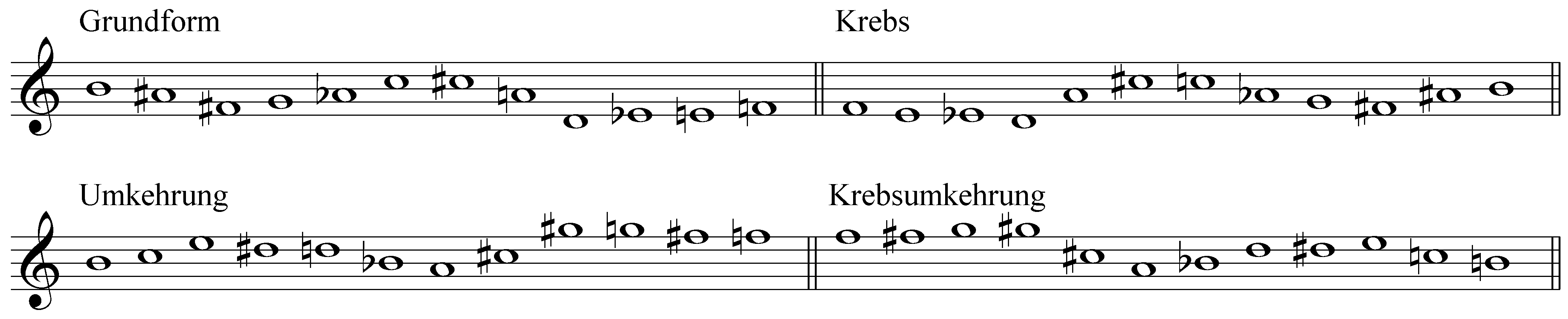

hier das Originalbild (konnte es gerade nur mit Paint umwandeln; bin auf der Arbeit, nicht am Heimrechner).

Woweeee!
Dasjariesig!
4147px breit!
Ich habe mir das Bild mal in Faststone angeschaut, der macht bei 31% Skalierung am Bildschirm schon Ecken in die Schrift und die Notenzeichen, und er verschluckt auch ein oder zwei Notenlinien. Er berechnet mir bei 300dpi eine Breite von ca. 35 cm.
In ein Writer Dokument eingefügt (eingebettet, nicht verknüpft), erlebe ich den gleichen Effekt wie Du; wenn ich in den Bildeigenschaften auf den Reiter Skalieren gehe, sehe ich, das es auf 15% skaliert ist. Wenn ich den Zoom der Seitenansicht höher stelle, wird es auch wieder besser.
Aber eigentlich ist das Bild völlig in Ordnung, beim Druck an meinem einfachen Arbeitsplatzdrucker macht es einen zeimlich guten Eindruck. Beim Exportieren als pdf werden die Notenlinien am Bildschirm ein Bißchen schwammig, aber der Druck ist auch sauber.
Wie ich vermutet habe, bist Du schlicht und einfach an die Grenzen der OOo-Rendering-Engine gestoßen. Wenn Dich das stört - außerdem könntest Du auf die Weise die Dateigröße beim Einbetten reduzieren - nimm ein Grafiktool und probiere mal, die Bilder extern zu skalieren.
