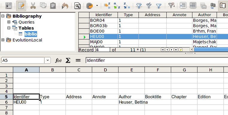

gesucht wird eine Möglichkeit komplette Datensätze (einzelne Zeilen) von einer Tabelle problemlos in eine Calc-Tabelle zu ziehen. Ideal wäre es, wenn man diese Datensätze aus einer Base-Tabelle herüberziehen kann. Das funktioniert perfekt, allerdings wird hierbei immer die Spaltenbeschriftung mit gezogen (Zeile 5). Wie kann man dies verhindern?
Das anschliessende Löschen ist keine Lösung.
Oder gibt es diese Möglichkeit auch mit reinen Calc-Tabellen?
Am besten auch links oben mit dem Explorer, rechts oben die betreffende Quell-Tabelle und unten die Ziel-Tabelle.

Warum machst Du nicht genau das? Ohne den Umweg über die Zwischenablage oder die Datenquellen? Einfach in der einen Tabelle die Daten markieren und mit der Maus in ein neues Dokument ziehen.

Die Daten aus der Datenbank bekommst Du ganz einfach in eine Tabelle, in dem Du diese einfach per Drag and Drop rüberziehst. Dazu markiere zuerst über das Rechteck im Zeilen und Spaltenkopf die kompletten Datensätze.
