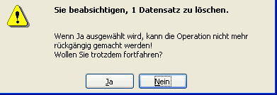

Das Ereignis ”Löschen bestätigen“ scheint etwas anders zu funktionieren als von dir beschrieben.
Wenn kein Makro mit diesem Ereignis verknüpft wird, erscheint folgende Meldung.
Datensatz_ loeschen.gif (3.6 KiB) 5266 mal betrachtet
Drücke ich auf den Nein-Button wird das Löschen auch nicht ausgeführt. Also so wie es sein soll.
Weise ich dem Ereignis ”Löschen bestätigen“ mein Makro zu, erscheint die oben erwähnte Meldung nicht mehr und ich bin offensichtlich für alles selbst verantwortlich, d.h. ich habe hier die Möglichkeit den Standard-Dialog zu ersetzen und deshalb dachte ich, dass man hier auch noch das Löschen verhindern könnte. Vielleicht liest hier jemand ja auch noch diese Zeilen, der sich da etwas mehr auskennt.
