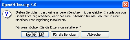

Wenn man die Extension aber über den Extension-Manger installiert kann es zu folgender Abfrage kommen:
Wenn man "Für alle Benutzer" auswählt dann ist ein Ändern des Codes nicht mehr möglich!

turtle47 hat geschrieben: Wenn man "Für alle Benutzer" auswählt dann ist ein Ändern des Codes nicht mehr möglich!
Jürgen
Das löst mein Problem.
Extension entfernt und beim neu installieren "Nur für mich" benützt und es funktioniert.
