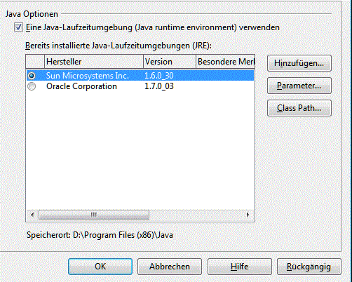

OpenJuebo hat geschrieben:1) ja (ist auf beiden Rechnern dasselbe Java (6U32))
Die Einstellung sieht also so aus (abgesehen von den Versionsnummern) ?
Optionen - LibreOffice - Java_2012-06-04_19-01-49.gif (52.12 KiB) 6671 mal betrachtet

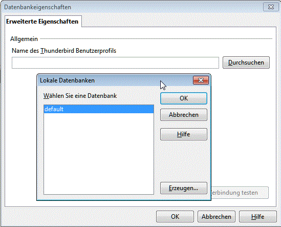

Wenn es bei dem unter Path= eingetragenem Wert ein Unterverzeichnis gleichen Namens gibt dann ja. In diesem Unterverzeichnis muss sich z.B. die Datei abook.mab befinden.
Außerdem in Base im Kontextmenü unter Datenbank/Eigenschaften folgender Eintrag:
default entspricht der Endung des vorgenannten Unterverzeichnisses.
