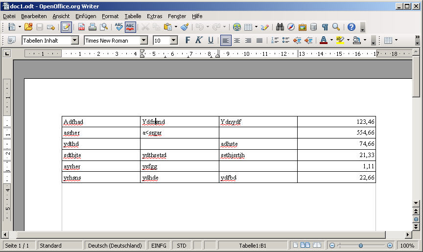

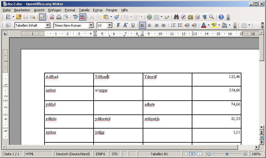

Das war auch meine Idee - ein Muster mit Writer erzeugen, als HTML speichern für neue Dokumente duplizieren, umbenennen und darin nur das ändern, was geändert werden muss. Leider scheitert selbst das schon an den "Basics". Writer schafft es tatsächlich nicht, eine von ihm selbst erzeugte Tabelle wieder korrekt anzuzeigen. Hier Screenshots vom Original und vom wiedereröffneten HTML-Dokument (allerdings als .doc benannt, damit es gleich in der richtigen Darstellung geöffnet wird):
Original, anschließend als HTML gespeichert

HTML-Datei, anschließend wieder in Writer geöffnet
Ich denke mittlerweile wirklich, es könnte sich um einen Bug im Writer handeln - Word schafft es, das HTML korrekt anzuzeigen und der Firefox auch. Vielleicht sollte ich das ganze als Fehler bei OpenOffice.org erfassen?

die "HTML Datei anschließend im Writer geöffnet" sieht mir nach einem Word-Dokoment (xxx.doc) aus.

Eddy hat geschrieben:die "HTML Datei anschließend im Writer geöffnet" sieht mir nach einem Word-Dokoment (xxx.doc) aus.Eddy
Hallo Eddy,
der Schein trügt. :-) Ich hatte extra dazugeschrieben (über den Screenshots): "(allerdings als .doc benannt, damit es gleich in der richtigen Darstellung geöffnet wird)". Es ist wirklich nur der Name geändert.
