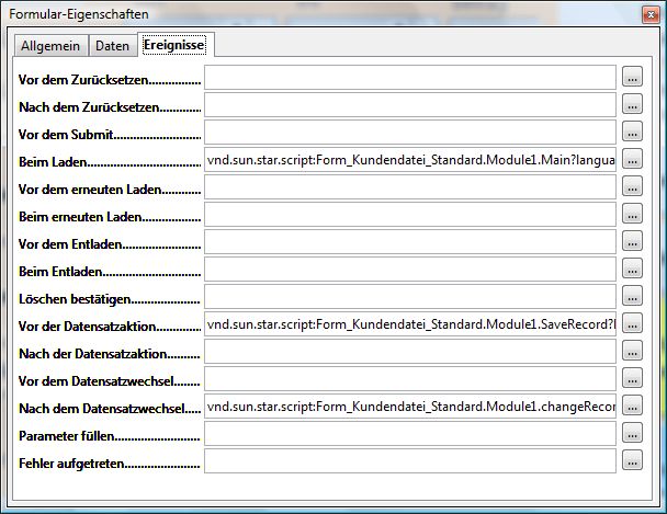

ich möchte, daß ein Makro ausgelöst wird, bevor auf eine Tabelle entweder ein
1. DELETE
oder
2. UPDATE/INSERT erfolgt.
Wie schaffe ich es, dies nicht über die Ereignisse (Eigenschaften) einzelner Formulare zu verknüpfen, sondern über ein ständig laufendes Makro, das auf beide Ereignisse prüft?

Ich benutz Trigger, um in LOG-Tables INSERT/UPDATE/DELETE zu protokollieren.
Mein (momentanes) Problem ist, daß ich im Rahmen eines Anmeldeprozesses eine USER-ID in eine Variable geschrieben hab, deren Inhalt ich nun bei jedem INSERT/UPDATE/DELETE in das USER-ID-Feld der jeweiligen Tabelle schreiben möchte (beim DELETE erfolgt natürlich zunächst ein UPDATE und dann erst das DELETE).
Ich kann meine Makros natürlich an die entsprechenden Formularereignisse (Löschen bestätigen & Vor der Datensatzaktion) hängen, aber ich find das reichlich nervig, da ich das für jedes Formular wiederholen muß - wenn es professioneller ginge, dann wär mir das lieber.

mmm, wie wäre es mit:
* schreibe den Benutzernamen (zusätzlich) in eine Datei
* setze Trigger ein, um den Inhalte dieser Datei als Spaltenwert zu setzen. Zum Lesen der Datei sollten Befehle existieren
Viel Erfolg!
(mein alternatives Vorgehen: keine Formulare verwenden! Ich benötigte bislang meist sehr einfache E/A-Dialoge, die ich mit BASIC erstellt und kontrolliert habe. Dort kannst Du dann "alles" programmieren, was Du möchtest. Einmal Routinen für Dialog, Kontrollfelder, DB-Zugriffe und Ereignisse programmiert... Historisch gewachsen, vielseitig und wiederverwendbar. YMMV)
