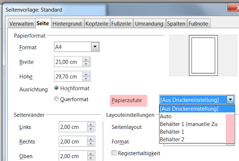

Moinmoin! Ich möchte - um ein simples Beispiel zu bringen - bei einem Brief die erste Kopie aus Schacht 1 (Briefpapier), die zweite Kopie aus Schacht 2 (weiß) drucken. Ich suche mir einen Wolf, finde aber keine Einstellung, die das realisiert. Hat jemand eine Idee?

Mit Seitenvorlagen sollte das zu bewerkstelligen sein:
http://www.ooowiki.de/SeitenVorlagen
Erstelle das Dokument am besten so, dass die erste Seite die Seitenvorlage "Erste Seite" erhält und der Rest z.B. Standard.
In den Seitenvorlagen kannst Du nun für die jeweilige Seitenvorlage im Tab "Seite" über Papierzufuhr das gewünschte Fach auswählen.

Vielleicht habe ich mich ja auch nicht klar ausgedrückt ...
Ich schreibe ein Angebot über x Seiten (Anzahl ist egal). Das Original soll auf meinem Briefpapier (was in Schacht 1 meines Druckers liegt) gedruckt werden - und meine Kopie auf weißem Papier (Schacht 2), da die ja "nur"für mich ist.

Nach meinem Dafürhalten könnte das mit dem "einen Knopf drücken" nur über eine Einstellung am Drucker ermöglicht werden; denn Kopie ist Kopie auch in Bezug auf den Druckerschacht. Über die Seitenvorlage der 1. Seite wird auch die Druckerausgabe festgelegt. Eine Anweisung für einen anderen Druckerschacht kann hier aber nicht eingetragen werden. Dazu bedarf es einer weiteren Seitenvorlage und eines eigenen Druckbefehls.
Wie aber Seitenvorlagen per Kopfdruck (Makro) ausgetauscht werden können, habe ich in einer Beispieldatei, die du hier findest, für eine andere Aufgabenstellung bereits schon einmal vorgeschlagen.

So, getestet - und habe das folgende Problem:
Ich sehe keine Möglichkeit, das entsprechende Druckerprofil in einer Seitenvorlage zu speichern.
Habe ich etwas übersehen?

Zollstocks_Office hat geschrieben:Ich sehe keine Möglichkeit, das entsprechende Druckerprofil in einer Seitenvorlage zu speichern.

Ich konnte die Vorlage ändern und so auch die Schächte ansprechen.
Das klappte.
Ich konnte dies icht in ein Makro formulieren oder diesen Prozeß einfach aufnehmen (ich habe komplett ohne Mausbedienung gearbeitet, alle Eingaben nur mit der Tastatzur gemacht).

Nur - wie binde ich das nun in ein Makro ein?
Sub Main
	With ThisComponent.getStyleFamilies.getByName("PageStyles")
		.getByName(<Name der gewünschten SEitenvorlage>).PrinterPaperTray = <Name des Papierschachts>
