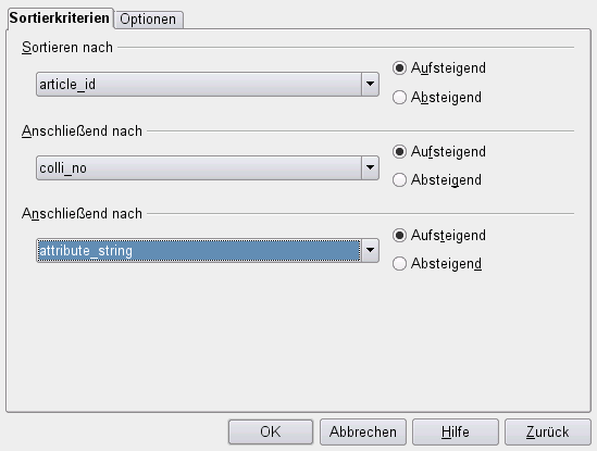

Nachfolgend ein Snapshot vom 'sortieren-Dialog' nachdem ich die drei Sortierspalten ausgewählt habe:
Wie würdest du das interpretieren?
Gruß Karo

aso, jetzt weiß ich wo ich mich falsch ausgedrückt habe - is es denn dann auch möglich in der spalte D so zu sortieren das er nicht alphbetisch vorgeht sondern wie es bei Größen normal is S-M-L-XL.....?
Ja, das geht auch, erstelle unter -->Extras-->Optionen-->OOocalc-->Sortierlisten eine solche neue mit den Grössenangaben in der gewünschten Reihenfolge.
Schalte dann nachher im Sortierdialog 'Optionen' die Option [x]'Benutzerdefinierte Sortierreihnfolge' ein und wähle daneben in der Auswahliste die gewünschte Sortierliste aus.....
