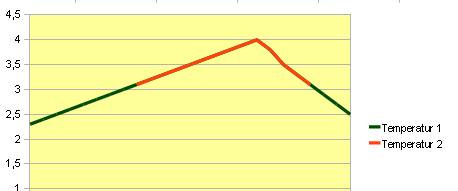

Hallo HerrBrand,
wie wäre es mit etwas tricksen
zweifarben linie.ods
(16.44 KiB) 125-mal heruntergeladen
edit
neue Version

Re: Datenreihe in Abhängikeit einfärben
Verfasst: Mo, 28.06.2010 16:28
von clag
Hi
Wunsch berücksichtigt :) hatte die falsch Datei hochgeladen
das Prinzip könnte man auch für weitere "Farbspiele" anwenden :D
wenn man noch mehr Spalten mit weiteren WENN Bedingungen dazu nimmt

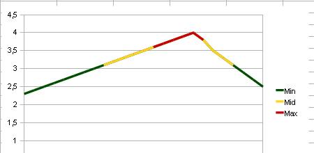

von clag
Hi
doch kannst du ohne Probleme, guckst du noch dies Beispiel
mit Grenzwerten, das könnten auch deine ermittelten Eckwerte sein :)
dreifarbenlinie.ods
(16.38 KiB) 139-mal heruntergeladen
