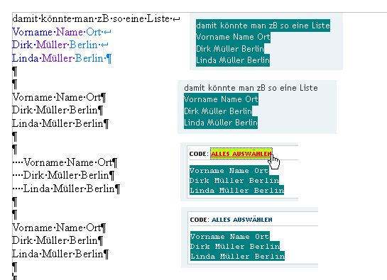

möglicherweise hast du die mini Beispielliste aus den Forum kopiert und in Writer eingesetzt ?
dann hast du kein echtes "carriage return" im Text und du müsstest das zuerst mit
Suchen \n
ersetzen \n
korrigieren
wenn so eine Liste von Hand eingegeben wurde gibt es das (carriage return) gleich nach jedem "Enter"
ich hoffe du kannst mir zustimmen !?
edit :
Tippfehler ? ;)
Re: " > " an jeden Zeilenanfang setzen
Verfasst: Fr, 16.07.2010 13:14
von clag
Hallo lieber Gast,
ich weiß jetzt nicht mit welchen Browser du das Forum betrachtest und wie du die Zeilen kopierst,
aber
1. die mini Liste enthält keine Leerzeichen am Ende des letzten Wortes (kannst du ganz einfach durch markieren der Zeilen prüfen, wenn da ein Leerzeichen wäre würde es auch markiert werden hier bei mir hört die Markierung direkt nach dem Letzten Buchstaben im Wort auf ! )
2. selbst wenn es so wäre würde sich das letzte Klammerpaar (.*) nicht daran stören, es sucht bis carriage return auch wenn 5 Leerzeichen davor stehen würden.
3. der von dir vorgeschlagene Suchbegriff
Gast hat geschrieben:Dies muß bei Eingabe des Suchbegriffs berücksichtigt werden:
(.*)_(.*)_(.*)_
ist eher ungeeignet, weil der explizit ein Leerzeichen vor dem CR erwarten würde, welches aber nicht existiert
Gast hat geschrieben:Suchen nach (.*)_(.*)_(.*) klappt dann nicht.
das betrachte ich also als ein Versehen deinerseits 8)
Das nicht funktionieren bei den aus dem Forum kopierten mini Liste resultiert aus dem einfachen "Linefeed" welches beim einfügen aus dem Browser von Writer verwendet wird, schalte die nicht druckbaren Zeichen auf sichtbar dann wird es deutlicher.
Ein "Carriage return Linefeed" (DOSwelt) besteht eigentlich aus 2 Zeichen hex 0A 0D und Writer macht daraus beim Import in meinen Augen fälschlicherweise ein "Leerzeichen Linefeed" UNIXwelt (nutzt nur 0D) richtiger wäre nur ein Linefeed.
Wenn man nun noch S&E mit suchen \n ersetzen \n aufruft wird aus dem hex 0D ein hex 0A0D
und plötzlich ist ein Leerzeichen da, wo vorher keins war !
also Writer kann sozusagen zaubern :lol:
ich hoffe du magst mir dieses mal doch zustimmen :D
edit: ..leichte Korrektur
Vorname Name Ort
Dirk Müller Berlin
Linda Müller Berlin
Wenn man die mini Liste zB hier aus den Code Bereich per "ALLES AUSWÄHLEN" kopiert und in Writer einfügt, wird kein nicht druckbares Zeichen erzeugt und ein absolut korrektes "carriage return linefeed" eingefügt.
Markiert man innerhalb der Code Box den Text und fügt ihn in Writer ein wird im Gegensatz zum kopieren aus dem Textbereich kein nichtdruckbares Zeichen vor dem Linefeed eingefügt und dann funktioniert auch suchen mit (.*) (.*) (.*) ersetzen $3 $2 $1 problemlos !
Es bleibt ist also ein Problem das durch den Import der Daten aus dem Browser entsteht und bei manueller Eingabe nicht entstehen könnte weil ein Enter ein richtiges "carrige return linefeed" erzeugt.
Das kann aber auf einer Linux Maschine auch wieder ganz anders sein !

es wird in jedem der 3Fälle der Text ohne Leerzeichen am Ende und mit korrektem "carriage return" eingefügt
lediglich bei dem Code alles auswählen werden am Anfang der Zeile Leerzeichen eingefügt
hier könnte man jetzt getrost von des Anwenders Fehler sprechen :lol:
