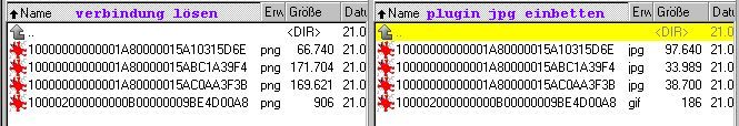

Re: Bilder in der *.odt ablegen (geklärt)
Verfasst: Mi, 21.07.2010 13:18
von clag
ein Versuch
jpg 100%
jpg 70%
jpg50%
zum ansehen
Verfasst: Mi, 21.07.2010 13:51
von clag
So das mit der Unschärfe nehm ich zurück, es muss an meinen Augen gelegen haben
das auf blähen der PNGs ist aber interessant zu beobachten
wobei das beste JPG 100% noch etwas reduziert wird und das mieseste JPG 50% sich im Volumen vervierfacht ?
da kann man nur festellen das plugin ist eine Komfortable Lösung
und wenn man es noch mit nur einer Zeile im Makro aufrufen kann ist alles perfekt !
Verfasst: Mi, 21.07.2010 14:06
von hvb
Hallo clag,
1. Den Aufruf der Erweiterung aus einem eigenen Makro habe ich noch nicht probiert und werde ich auch vor morgen kaum schaffen. Bluads Arwad - wie wir hier im tiefen Süden sagen.
2. Den Größenunterschied kann man relativ einfach erklären: Stell Dir ein Bild mit weißem Hintergrund und einem schwarzen Strich vor (lediglich zwei Farben): hier sollte png die kleinere Datei liefern als jpg/100%. Komprimierst Du die Datei mit z.B. jpg/50%, dann entstehen verfahrensbedingt sogenannte Artefakte (Du bezeichnest sie als "matschig") um den schwarzen Strich - hier Pixel in verschiedenen Grautönen. jpg-Kompression ist also im Gegensatz zur Kompression, die in png verwendet wird, verlustbehaftet. Wandelst Du die "schlechte" jpg/50% Datei wieder in ein png um, so beinhaltet das Bild nicht mehr nur zwei, sondern mehrere Farben (weiß, schwarz, diverse Grautöne) - und das wirkt sich eben auf die png-Dateigröße aus.
Martin
Verfasst: Mi, 21.07.2010 14:13
von clag
hallo hvb
neee diesmal kein Tohuwabohu
jetzt bin ich doch deiner Meinung jpg bleibt wie es war :D
ich hatte bei den ersten flüchtigen Test geglaubt bei den eingebetteten JPGs zusätzlich Artefakte zu sehen,
aber war wohl Staub auf der Brille .....
Danke für die Unterstützung
