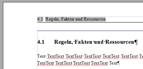

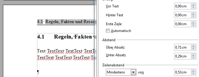

ich habe mir über die Zeit eine sehr schöne OOWriter-Vorlage gebastelt. Das einzige wofür ich bis dato noch immer keine Lösung gefunden habe ist ein Problem mit dem automatischen Seitenumbruch bei einer Überschrift. (abgesehen von gestrichelten Linien für Rahmen-Umrandungen --> aber das geht ja definitiv nicht :/)
Wenn ein auto. Seitenumbruch von OO durchgeführt wird (da der Absatz sonst nicht zusammengehalten wird) werden die Abstände (Oben) der betroffenen Absatzvorlage nciht berücksichtigt. Im Falle eines Seitenumbruchs im Fließtext (Absatzvorlage: Standard), ist dies von mir gewünscht und wird von OO demnach perfekt gemacht. Im Falle einer Überschrifte ist dies allerdings ein Problem, da ich den Abstand (Oben) des Absatzes (Überschrift 2..N) gerne hätte.
Hier ein Bild zur Verdeutlichung (Fehler):
Hier ein Bild wie es sein sollte (z.B. wenn ich einen manuellen Seitenumbruch einstelle und den vorherigen Absatz beende):
Hat jmd. einen Tipp/Idee wie ich von der Lösung mit dem manuellen Seitenumbruch weg komme und dennoch die Abstände nach Oben meiner Überschrift berücksichtigt werden? (Textfluss --> Umbrüche --> (Einfügen + Seite + Davor) ist leider keine Lösung, da nicht vor jede Überschrift eine neue Seite soll)

Danke ;) Aber die Screenshots die ich gepostet hatte sind aus meinem Dokument. Der Umgang mit Absatzvorlagen etc. ist mir bekannt. Im ersten Bild sieht man meine Absatzeinstellungen für die "Überschrift 2". Es funktioniert ja auch alles wunderbar (Schriftgröße, Autoliteraturverzeichnis und der ganze Schnickschnack ;) ). Es geht nur darum, das bei einem Auto Seitenumbruch der Abstand nach oben (meines Überschriften-Absatzes) nicht bezüglich des Seitentextbereichs verwendet wird, sondern zu dem letzten Absatz. Und eben dieser letzte Absatz befindet sich in dem Fehlerhaften beispiel (Bild 1) auf der vorherigen Seite. Durch Seitenränder und Kopf+Fußzeile denkt sich OO wahrtscheinlich einfach: Naja 3cm Seitenrand > 0,7cm Überschriften-Abstand-nach-oben => keine anwendung des Abstands. ---> Doch genau dieses Verhalten möchte ich ihm austreiben ;)
Szenario 1 (funktioniert wie gewollt):
--------Seite1--------
text
text
text
Überschrift (mit Absatzabstand nach oben)
text
--------Seite2..N--------
Szenario 2 (funktioniert nicht wie gewollt):
text //beginn des Absatzes (Standard)
text
text
text
text //ende des Absatzes (Standard)
--------Seite2--------
Überschrift (ohne Absatzabstand nach oben)
text
text
Szenario 3 (funktioniert wie gewollt, aber ich muss extra einen manuellen Seitenumbruch machen):
text
text
text
text //ende des Absatzes (Standard) + Einfügen -> Manueller Umbruch... -> Seitenumbruch
text
text
Szenario 4 (dies wünsche ich mir):
text
text
text
Überschrift (mitAbsatzabstand nach oben)
text
text

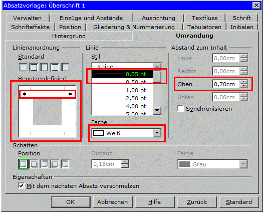

ich glaube es gibt keine direkte LÖsung die genau das Szenario umsetzt was du Dir wünscht.
Ich würde als workaround in die Überschriftenabsatzvorlage oberhalb eine weisse Umrandung aufnehmen, das sollte dann so gehen wie du es dir vorstellst.

Dann verstehe ich nicht warum Du nicht meinen Vorschlag umsetzt, denn ich mag weder Probleme noch Nachteile erkennen?
Ich meine die Frasge ernst, weil mein 'Lohn' hier im Forum nämlich das Sammeln von Erfahrung ist und falls es irgendeinen Gruund gegen meinen Vorschlag gibt (der mir dann bisher nicht aufgefallen ist) wüßte ich den gern um ihn mir merken zu können.

Suchst Du hier eigentlich nach Hilfe und Anworten oder verra.... Du uns nur?
Du müßtest mir mal erklären wie du dazu kommst eine LÖsung abzulehnen und jetzt auf Nachfrage kommt raus das Du nicht mal verstanden hast wie die LÖsung funktioniert. NEIN, es ging nicht um das Einfügen von Bildern, auch sind keine weissen Stellöen im PDF zu erwarten!
Wie reimst Du Dir sowas zusammen?
Nachfragen ist wirklich keine Schande, aber wie Du mir hier zeigst wie Du die Hilfe anderer wertschätzt ist wirklich nicht dazu angetan noch Spass zu haben in der Freizeit anderen zu helfen!
UM was ging es denn nun inhaltlich?
SEtze den Cursor in die bewußte Überschrift und wähle im KOntextmenü "Absatzvorlage bearbeiten" (damit es für alle Überschriften der Ebene gilt) und mache folgende Einstellungen:

Stephan hat geschrieben:...eine weisse Umrandung aufnehmen...
Das Problem war nur, das ich bei deinem ersten Post irgendwie Grafiken/Hintergrundgrafiken im Sinn hatte und keine Umrandungen. Und da mir aus den besagten Gründen meine alte "manuelle Seitenumbruch-Lösung" besser gefiehl als die Option Grafiken einzufügen wollte ich es dabei belassen, aber auch nicht direkt deinen Lösungsansatz kritisieren, da er ja für andere ggf. auch gepasst hätte. Und wie gesagt, ich hatte irgendwie Grafiken im Sinn und keine Umrandungen. (Sei es überlesen, abgelenkt oder sonstwas :/)
Habe es soeben getestet und es funktioniert!! einfach genial!! Vielen Dank dafür und nochmals Entschuldigung für die Missverständnisse!
