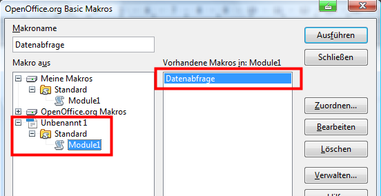

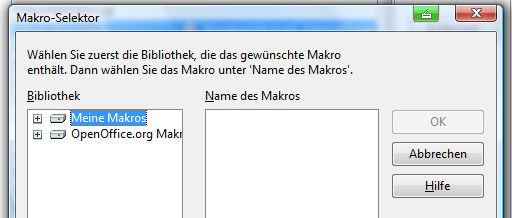

Ich stehe jedoch gerade vor einem viel größeren Problem:
Ich habe Stephans Makro genommen, um weitere Felder ergänzt, und es in meiner vorhandenen Vorlage als Makro hinterlegt und zwar am Dokument:
Wenn ich jedoch das Makro beim Ereignis "Neues Dokument" im Makro-Selektor zuordnen will, dann bekomme ich dieses nicht zur Auswahl:
Was mache ich an dieser Stelle falsch bzw. wo liegt mein Fehler?
Hylli
Du machst garnichts falsch, es liegt ein Programmfehler vor.
Rufe den Dialog über Extras-Anpassen Register "Ereignisse" Schaltfläche "Makros" auf und nicht über Extras-Makros-Makros verwalten-OOo Basic SChaltfläche "Zuordnen", so wie es schon ein halbes Dutzend Mal hier im Forum steht.
Das war des Rätsels Lösung. Da ich bis dato praktisch noch nie mit Makros gearbeitet habe, wusste ich das wirklich nicht. Wusste allerdings auch nicht, nach was ich da hätte suchen müssen.
