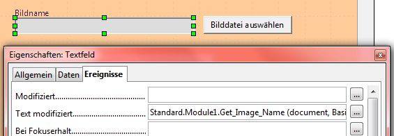

Re: Im Formular ein verknüpftes Bild anzeigen
Verfasst: Di, 17.05.2011 20:28
von turtle47
Maikäfer hat geschrieben: Muss ich noch irgendow was einstellen, damit das in meiner Datenbank korrekt funktioniert?
Hmm, schwer zu sagen.
Hast Du Deinem Textfeld auch das entsprechende Makro unter dem Ereignis "Text Modifiziert" zugewiesen?
Verfasst: Mi, 18.05.2011 07:38
von Maikäfer
Guten Morgen turtle47,
ja, ich war alle Felder durchgegangen und hatte die Einstellungen deiner Felder übernommen und die Feldnamen in dem Code gesucht und, wo die nicht überein stimmten, angepasst. Ich werde heute abend aber nochmal nachschauen, ob mir nicht doch einer durchgegangen ist - wäre ja peinlich.

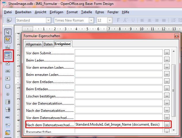

Verfasst: Mi, 18.05.2011 23:38
von turtle47
Hallo Maikäfer,
Maikäfer hat geschrieben:Das Macro Formular_starten funktioniert bei mir aber auch nicht. Bei dir popt ja sofort nach dem Aufruf der DB das Formular auf. Meine DB lässt das vollkommen kalt, da geschieht überhaupt nichts.
Dann schau in meiner Muster_DB mal unter Menue > Extras > Anpassen > Ereignisse "Dokument öffnen" was dort eingetragen ist. 8)
Genauso unter den Formular-Eigenschaften für das Auslösen des Makros nach dem Datensatzwechsel um die Bilder anzuzeigen.
Und jetzt, Maikäfer flieg, Maikäfer flieg.
Damit das Abheben etwas leichter fällt beigefügt die modifizierte Datei.
Rezepte_DB_0_10.odb
(53.94 KiB) 695-mal heruntergeladen
